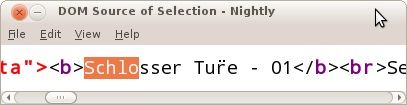

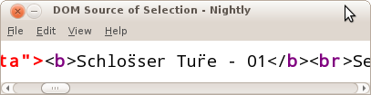

    [attachment=2]Bildschirmfo Schloss.png[/attachment]
    markiert man einen Teil vom Text …
    [attachment=1]Bildschirmfoto Schloss 2.png[/attachment]
    verschwinden die Punkte über dem "s". D.h. es existiert ein Bindung der Punkte zum "o".
    Jedoch weist der Quelltext und jede beliebige Speicherung der Seite ganz normale Umlaute und keine vermuteten zwei Zeichen aus.
    Aber jetzt hab ich ihn, bei einem Hex-Editor werden statt einem Zeichen wirklich, wie vermutet, zwei Zeichen ausgeworfen …
    [attachment=0]Bildschirmfoto Hex.png[/attachment]
    D.h. vom Quellprogramm des TO werden die Umlaute nur emuliert und er darf sich ein anderen Programm anlachen.
