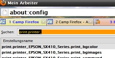

  • Tippe about:config in die Adresszeile, bestätige die Abfrage mit "Ja, ich werde vorsichtig sein", tippe dann
    print.printer_ in die Filterzeile.
    Dort sollte nun dein aktueller Drucker erscheinen... werden dort noch weitere angezeigt?
    Zum besseren Verständnis ein Bildausschnitt..
    [attachment=0]09-10-2012_193907.jpg[/attachment]
  • Zitat von Boersenfeger
    Da stehen insgesamt 6 Drucker drin, auch der gewünschte. Aber noch einmal: Ich glaube nicht, dass es etwas mit den Druckern zu tun hat, denn auch der Dialog "Seite speichern unter..." erscheint im Fehlerfall nicht.
