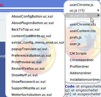

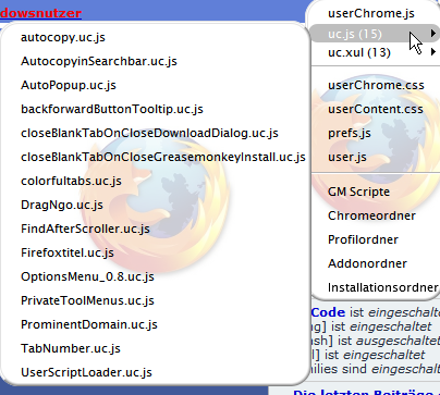

Testergebnisse:
Nachfolgend aufgeführte Scripts funktionieren einwandfrei in allen hier installierten Firefüchsen..
[attachment=1]29-12-2011_104558.png[/attachment]
[attachment=0]29-12-2011_104619.png[/attachment]
Zur Information: Da trotz Neuinstallation und ausgiebiger Tests das WebScreenShot.uc.xul Teil nicht korrekt funktionieren wollte, habe ich dies wieder entfernt und verwende weiterhin das externe FastStone Capture Version 5.3!
Näheres siehe Signatur bzw. https://www.camp-firefox.de/forum/viewtopi…=413977#p413977 -
Danke Boersi für die Infos. Nur ist es aber leider genau so, wie ich es nicht richtig gebrauchen kann, bzw. mir damit noch mehr Arbeit gemacht wird :?
Zitat von loshombreIn der Auswertung sind System -und fuchsrelevante Daten zu nennen, sowie Scriptname mit Nummer und natürlich das ok, oder nicht ok für die Funktionalität. Bei "Teilerfolgen" bitte auch ne kurze Beschreibung, was funktioniert, bzw. nicht funktioniert.
Übrigens: WebScreenShot funktioniert einwandfrei!
Ähem, die fuchs- und systemrelevanten Daten erfährst du in meiner Signatur unter Mein Fuchs. Die Nummern werde ich dir rausklamüsern.. kann ne Weile dauern, muss erst Mal weg...
Edit:
1. Auto Copy
6. Private Tool Menus
8. Close Blank Tab On Close Greasemonkey Install
9. Close Blank Tab On Close Download Dialog
10. Drag And Go
12. Restart Firefox
18. Context Find Words
29. Auto Popup
43. User Script Loader
55. Autocopy in Searchbar
59. Options Menu
65. Popup Translate
66. Prominent Domain
70. Back-Forward Button Tooltip
80. Wetterfuchsbutton
82. Restart Firefox Button
92. Tab Number
95. Back To Top
99. Print Preview
110. ColorfulTab
115. About Config Button
117. Support Mozilla
120. Show My IP
126. Show Password
159. Find After Scrollerweiters nicht mit einer Nummer versehen gefunden...
Extra-Config-Menu-mod
Preferences Button
About_Pluginscontext_find-wordsEh, is die 18 du BLINDER!
Die gelisteten Scripte funktionieren hier einwandfrei in allen installierten Mozilla-Browsern! -
