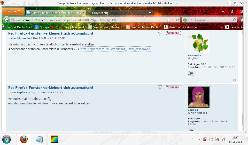

  • achso und wenn's vielleicht wem auf die Sprünge hilft: "kennzeichnend" ist für dieses Problem, dass ich oben zwei Leisten hab, mit diesen Symbolen _ "Bildschirme" und X, also ihr wisst schon, diese oben rechts in der Ecke vom Fenster^^ Jedenfalls hab ich oben diese Leiste, wo Firefox blabla drauf steht, daneben die Symbole... die aber nur sinnlos da sind, die reagieren nämlich nicht, wenn man draufdrückt. Und direkt dadrunter hab ich dann meine Leiste mit den Tabs und am Ende dieser sind wieder diese Symbole. Die lassen sich auch bedienen.
    Hoffe es ist verständlich :D Jedenfalls ist auch diese komische Sache dann ebenso aufgetaucht, vielleicht hat das ja miteinander zu tun?

    Außerdem hat dich Zitronella hier gebeten, einen Screenhot von den Erweiterungen zu machen, die du verwendest. Mach das mal noch. Sicher ist sicher.
