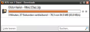

  • Das ist ein Erfahrungswert, das was Real ankommt: Analog ca. 5,6 kB/s, ISDN ca. 7,2 kB/s
    Und selbst, wenn hier in Byte, statt Bit angegeben worden sein sollte - was nicht korrekt wäre...
    Selbst der Firefox zeigt es so an.
    [attachment=0]gesch.png[/attachment]
    Was soll daran nicht korrekt sein? Diese Anzeigeart ist durchaus üblich, in manchen Programmen lässt sich der Wert auch umstellen, je nachdem wie man es lieber hat.
