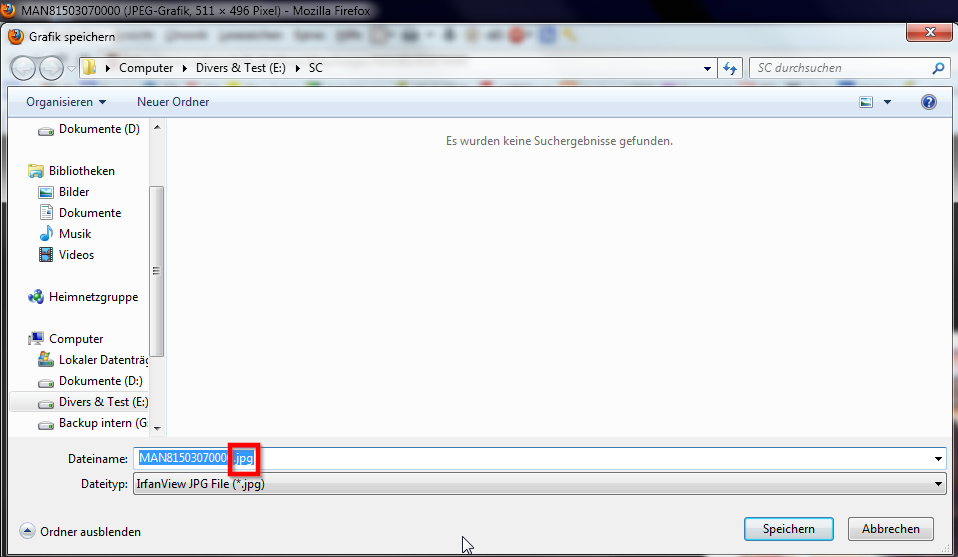

    Firefox unter Win7 auch.
    [attachment=1]Grafik speichern.png[/attachment]
    [attachment=0]Datei hochladen.png[/attachment]
    Ob es eine Rolle spielt dass Du Ubuntu verwendest kann ich nicht sagen.
