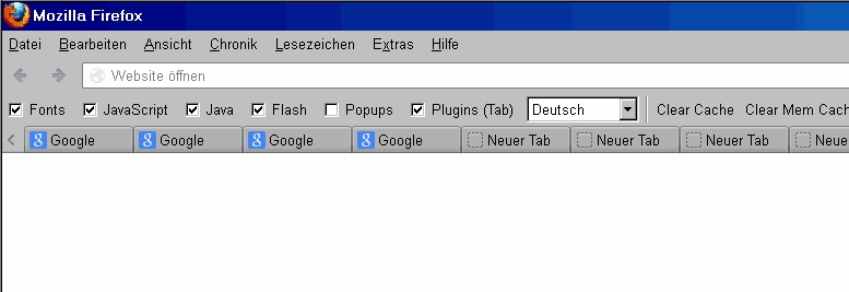

    Und zwar nur dann, wenn neue Tabs geöffnet werden. Das Problem ist nur sporadisch vorhanden, kann aber provoziert werden wenn ich öfters hintereinander neue Tabs mit der vorbelegten Website (Google) setze. (Anlage) FF hört dann auf, neue Tabs zu setzen... Nach ein paar Sekunden fährt das wieder fort...
    [attachment=0]neuer Tab_cut.jpg[/attachment]
