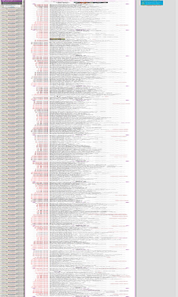

Zitronella: Ja, gerade mit frischem Profil neuen screenshot erstellt, klappt auch:
Bildschirmfoto

So, ich bin ein Stücken weiter gekommen, das scheint hiermit zusammenzuhängen:
[devtb] "screenshot" command fails with long pagesTatsächlich kann ich dieses Problem auf einigen längeren Webseiten (Planet Mozilla, Planet Ubuntuusers) bestätigen. Ab einer bestimmten Größe mag Firefox einfach nicht mehr. Insofern ist mir das wirklich ein Rätsel, wie das bei Artist funktionieren soll. Dem Bug nach ist das nämlich eine technische Limitierung der canvas.toDataURL()-Methode, welche ab gewissen Breiten und Höhen nicht mehr damit umgehen kann.
Ihr habt es geschafft mich völlig zu verunsichern. Wieso funktioniert es bei mir - mache ich was falsch? Ich kann nur sagen dass ich heute Mittag mit einem jungfräulichen Profil (Profilname Bildschirmfoto) den Screenshot gemacht habe, hier die Eigenschaften mit Datum.

Grade getestet, vielleicht hilfts beim Eingrenzen. Scheint tatsächlich an der Länge zu liegen ...
beim Versuch im neuen (und auch alten) Profil mit dem ubuntu-Link kommt diese Fehlermeldung:
[Exception... "Failure" nsresult: "0x80004005 (NS_ERROR_FAILURE)" location: "JS frame :: resource://app/modules/devtools/BuiltinCommands.jsm :: <TOP_LEVEL> :: line 1766" data: no]der mozilla-link generiert diese Meldung:
[Exception... "Failure" nsresult: "0x80004005 (NS_ERROR_FAILURE)" location: "JS frame :: resource://app/modules/devtools/BuiltinCommands.jsm :: <TOP_LEVEL> :: line 1765" data: no]aber die Deep-Purple-Seite kann ich immer noch als Screenshot speichern, ohne Fehlermeldung. Wahrscheinlich ist die Seite kürzer

Die Bitte: Mit der fullpage-Funktion lassen sich die in Beitrag #30 verlinkten zwei Seiten nicht darstellen und erzeugen die bekannte Fehlermeldung.
Die Startseite hier im Forum ist aber auch nicht gerade kurz und diese kann ich problemlos erstellen. Mag das jemand gegentesten?Die Frage: Gibt es eine Möglichkeit, die Zeilenzahl einer Webseite anzuzeigen? Wenn ja, wie?
Kein Problem auf unserer Startseite, die ist auch spürbar kürzer.
Die Zeilenzahl dürfte weniger relevant sein als die Höhe in Pixeln. Gib das hier in die Konsole ein:
document.documentElement.scrollHeight;Wird auf der purple.de-Seite allerdings keinen korrekten Wert zurückliefern, weil die Seite alles andere als sauber umgesetzt ist.
