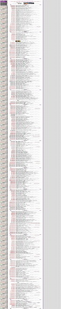

Funktionierte leider nicht, es gab nur eine FehlermeldungIst merkwürdig, mit screenshot --fullpage true klappt es bei mir einwandfrei, obwohl ich bisher auch immer ohne "true" arbeiten musste - oder hab ich was falsch verstanden?
Nachweis (Skalierung hab ich verändert, sonst kann ich das Bild mit der Forums-Software hier nicht hochladen): -
hm auch mit screenshot --fullpage true klappt das bei mir nicht, auch nicht in einem frischen Profil. Warum es bei dir klappt ist mir schleierhaft. Hast du auch mit einem frischen Profil getestet?
