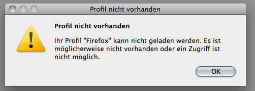

MAC OS X 10.6 - Profil nicht vorhanden
    diese Meldung bedeutet, dass FF beim Start kein Profil finden kann, weil entweder in der profiles.ini-Datei der Pfad zum Profilordner geändert wurde oder der Name des Profilordners selbst, oder dass der Profilordner überhaupt nicht mehr vorhanden ist.

  • Hallo Mapenzi, SUPER- :D hilfe - besten Dank - es funktioniert - habe die .ini-Datei geändert, alle Lesezeichen etc. sind wieder vorhanden.
