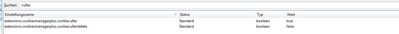

  • Danke - habe den CookieCuller nochmal installiert und deinstalliert.
    Es bleiben im about:config aber noch 2 Einträge für den Cookie Culler stehen.
    Fliegen nach der Deinstallation nicht alle Einträge raus?
    Könnte dies das Problem sein?
    Wenn ja, wie entferne ich die Einträge?
  • Zitat von myfire
    sollten sie, tun sie aber anscheinend nicht bei cookieculler
    ja
    Zitat von Zitronella
    wenn ja dann per Rechtsklick auf den Eintrag und "Zurücksetzen" anwählen.
    danach Firefox neu starten (danach sollten die Einträge vollständig weg sein)
  • Gut - rechte Maustaste und zurückgesetzt.
    Neustart - in about:config sind die 2 Einträge immer noch vorhanden,
    Die Firefox DOM Cookies werden immer noch gesetzt wie zuvor :(
    Andere Aufräummöglichkeiten/Tools für entfernte Erweiterungen gibt es nicht?
    Ich glaube, ich werde doch das alte FF-Backup wieder einspielen müssen?
