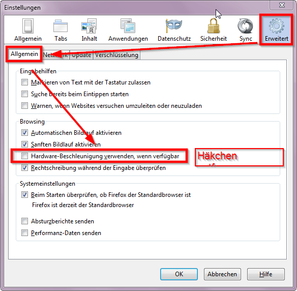

  • Zitat von MongoMogli
    Der entsprechende Button im Reiter Problembehandlung in den erweiterten Einstellungen ist bei mir ausgegraut. Kann ich also nicht einstellen? :-???
    Diese Einstellung machst Du in Firefox:
    [attachment=0]hwb.png[/attachment]
    Häkchen = Häkchen entfernen
  • Oh man, so krass, ich surfe seit 5 Minuten auf bahn.de und kein Absturz! Es wird wohl daran gelegen haben.
    DANKE!
    Stellt sich nur noch die Frage, warum stürzt mein FF mit Hardwarebschleunigung ab?! Kann es an der HD 7850 liegen?
    Ist der Grafiktreiber falsch installiert (siehe vorherige Beiträge) ?
    Sollte ich die Kiste lieber doch neu machen?
    Vielen Dank und beste Grüße!!
