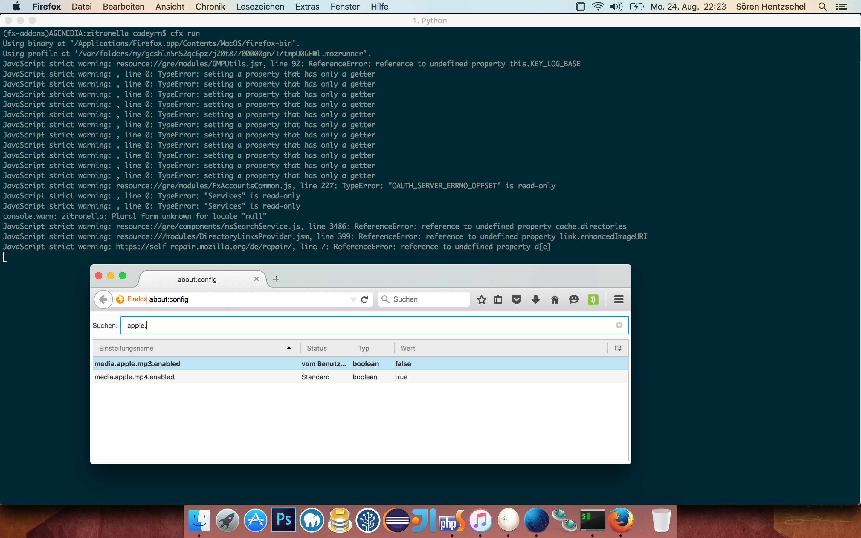

[attachment=0]qmc2.png[/attachment] -

Klappt doch. Oder was geht nicht?
Das Semikolon in der vorletzten Zeile ist übrigens falsch, das gehört in die letzte Zeile hinter die Klammer. Das ist aber kein Fehler der Art, der etwas an der Funktionsweise verändert.
In meinem Screenshot gehört das grüne Symbol zu deinem Add-on.
