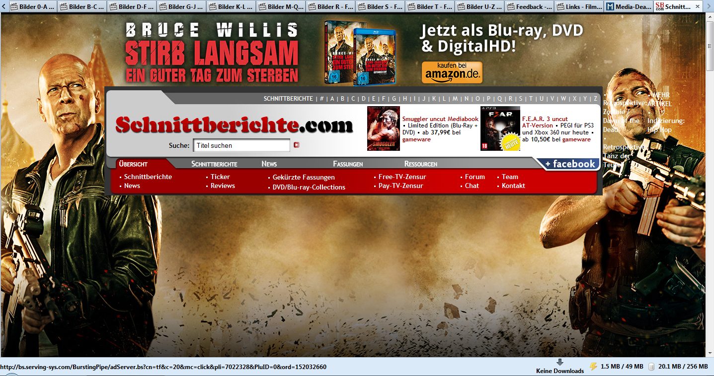

Folgende Erw. sind jetzt noch an udn der Fehler kommt trotzdem:
- Add to Search Bar 2.0
- All-in-One Sidebar 0.7.18
- Bookmark Duplicate Detector 1.1.1
- Bookmark Favicon Changer 1.74
- Cache Status 0.7.10
- Click&Clean 4.1
- Easy DragToGo+ 1.1.7.b13
- Extension List Dumper 1.15.2
- keyconfig 20110522
- Status-4-Evar 2013.02.16.23
- Stylish 1.3.2
- Tiny Menu 2.0.4
Was haben die bitte mit dem Fehler zutun ???? Ich surfe sogar in der Standardtheme von FF.
Zum Bsp. auf Schnittberichte.com sieht dann so aus (Menge der Tabs beachten hat vlt. was damit zutun oder ?)
[attachment=0]2013.07.01 Bild 181.jpg[/attachment]
Teile nicht den PC in 2 Hälften, sondern deaktiviere die Hälfte der Erweiterungen und mache weiter, bis du den Fehler gefunden hast. Vergesse aber nicht die Hardwarebeschleunigung auszustellen, da auch diese im Safe-Modus nicht aktiv ist.
Ich habe nun den Fehler gefunden und es war eine bunte Mischung aus verschiedenen Dingen.
1. Avast "Web Schutz" ist daran beteiligt und wurde abgestellt deswegen
2. Hardwarebschleunigung abgestellt
Und ich bekomme keine Darstellungsfehler mehr und die Seiten werden auch richtig geladen und das schneller als vorher.
Vielen Dank, an alle fleißigen Helfer an der Stelle !
Ihr seit super !
