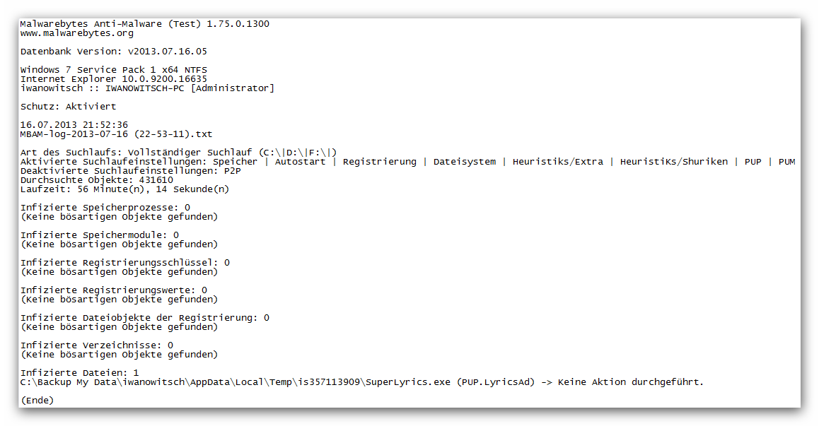

  • an Bernd zu Beitrag #8
    So, nach recovery hat malwarebytes im kompl. Suchlauf 1 Virus gemeldet und im Log wie folgt beschrieben:
    C:\Backup My Data\[username]\AppData\Local\Temp\is357113909\plus-hd-2-3_DE.exe (Heuristics.Shuriken) -> keine Aktion durchgeführt.
    Ich schätze mal, durch recover im geschützten Ber. habe ich erst das Teil entfernt und dann beim Zugriff auf die Backup Datei wieder eingespielt. Jetzt entfernen und alles wieder im Lot oder werde ich das nicht so einfach wieder los?
    Was ist der tiefere Sinn hinter diesem Virus - nur ärgerlich oder können weitere System-Funktionen ausfallen bzw. umgeschrieben werden?
    ich hoffe das Beste aber ahne weitere Kalamitäten...
  • Ich hatte um das gesamte Logbuch gebeten. Dann erst kann ich dir sagen, ob du dein System neu aufsetzen solltest oder was das für eine Datei ist.
    Vorab kannst du die auch bei http://www.virustotal.com/ selbst testen, den Link dorthin dann bitte auch hier reinstellen!
    Generell Viren oder Trojaner - das könnten auch Opferdateien sein, die Ursache steckt jedoch noch im System, dann sollte das System komplett neu aufgesetzt werden, nicht nur Wiederherstellung.
    Bring die Daten ran, aber mit zwei t und zwei z ;)
