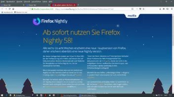

    dann bitte auch wieder testen:
    oder gleich kompl.:
    [attachment=0]Screenshot (102).png[/attachment]

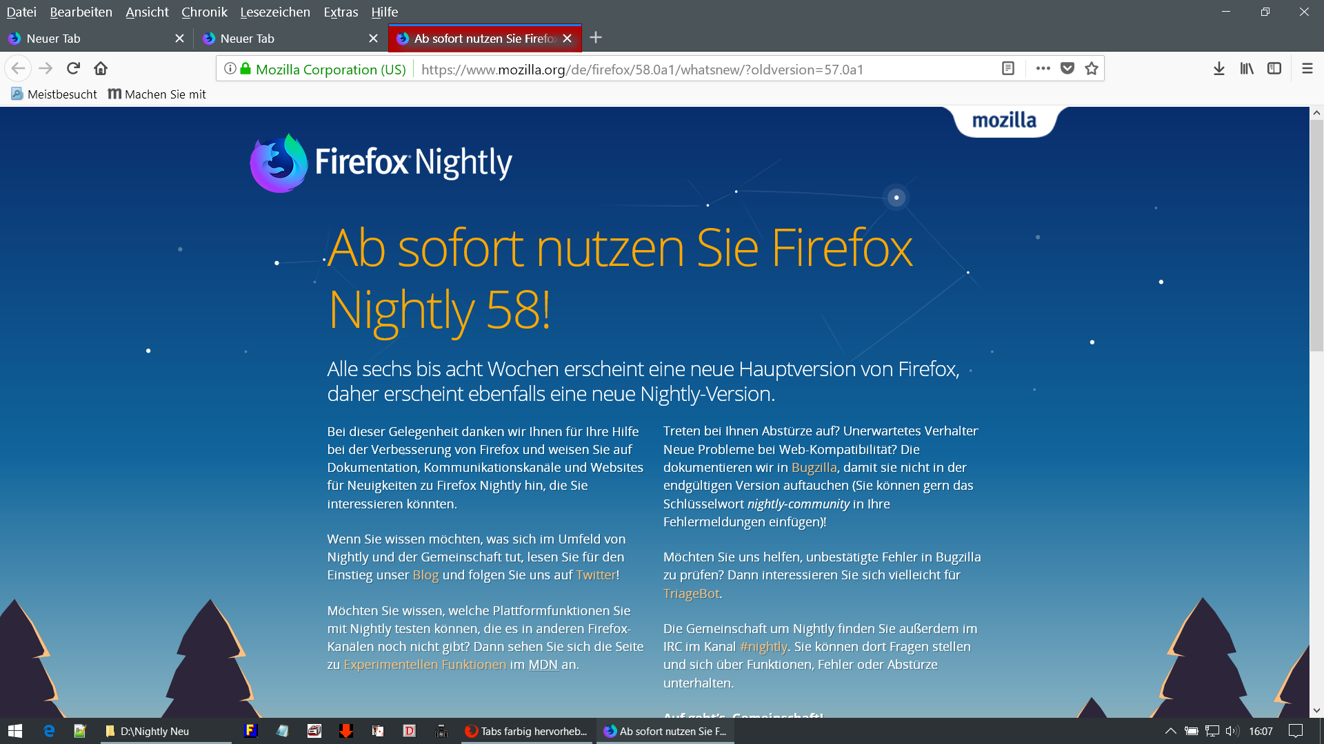

  • Das stimmt schon, ich denke jedoch, dass sich an den Tabs nicht mehr groß was ändern wird.
    Ich habe den Code noch ein wenig abgeändert, für die ungelesenen Tabs im normal und privaten Modus
    /* Weiße Schrift in allen Tabs, hellrot/kursiv in ungelesenen Tabs und lila/kursiv im privaten ungelesenen Tabs */
    #main-window .tabbrowser-tab[unread], .tabbrowser-tab[titlechanged] {font-style: italic; color:#db0101!important;}
    .tabbrowser-tab{color:#fff!important}
    #main-window[privatebrowsingmode=temporary] .tabbrowser-tab[unread], .tabbrowser-tab[titlechanged] {font-style: italic; color:#911be1!important;}

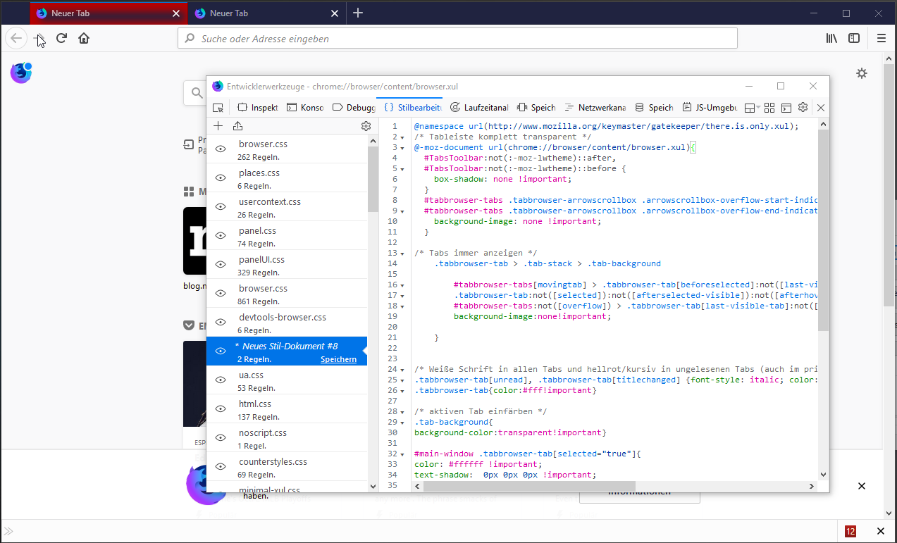

    Wie bekomme ich es hin dass beim hovern über die Tabs diese etwas "milchig" werden wie beim original?
    meine userChrome.css sieht momentan so aus:
    Bitte zum ansehen auf das Bild klicken
    [attachment=0]nightly-tab-hover.gif[/attachment]
  • Das allgemeine
    /* aktiven Tab einfärben */ .tab-background{ background-color:transparent!important}
    war das Problem
    Code nochmal umgewandelt in
    Somit Problem gelöst und meine Anfrage aus #47 hat sich damit auch erledigt weil die Trennstriche jetzt nicht mehr nötig sind wenn beim hovern der Tab nun wieder etwas milchig hervor gehoben wird.

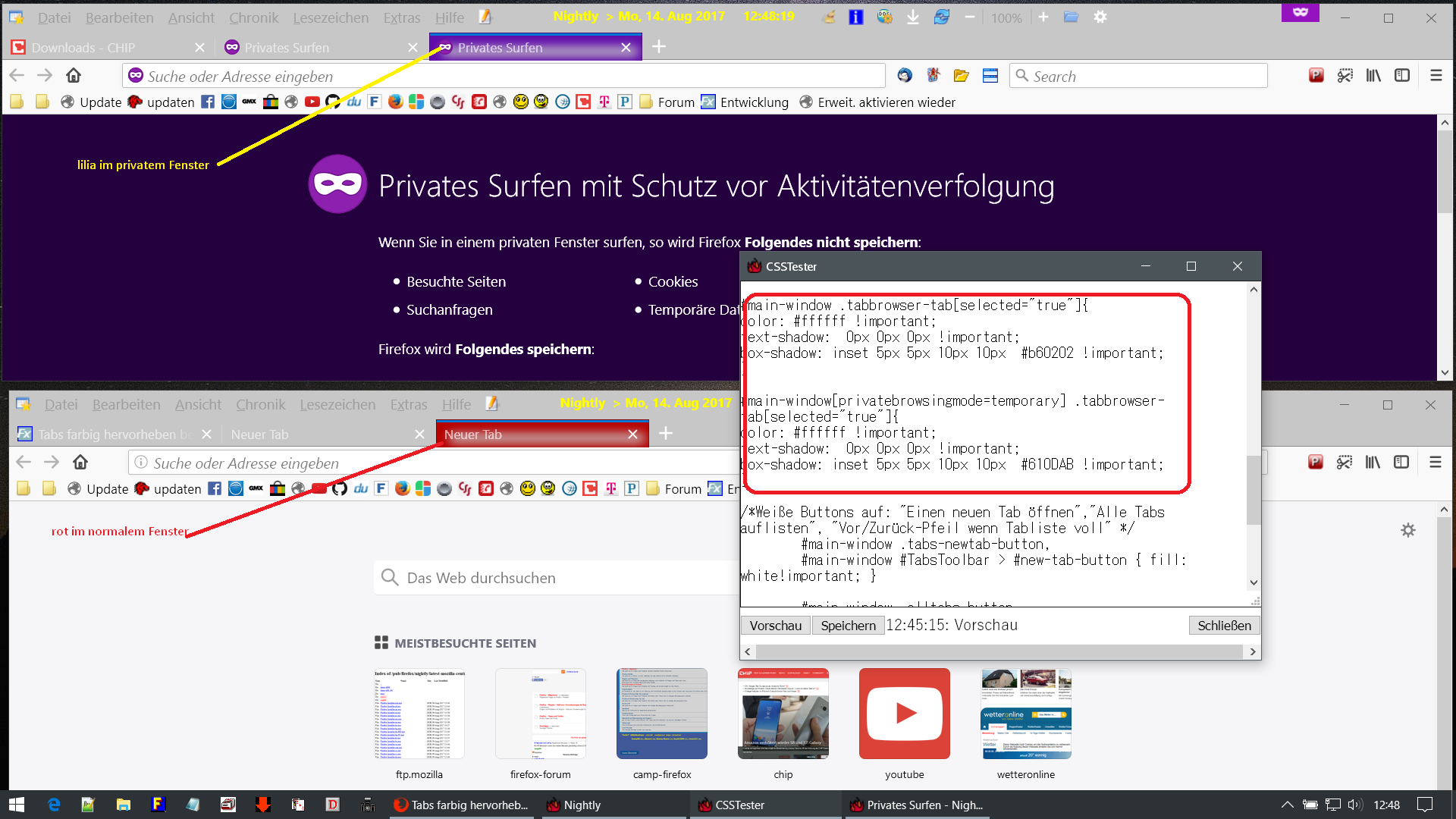

  • Ich bin mal wieder mit meinem Latein am Ende und bräuchte dringend Hilfe, ich komme einfach nicht weiter. Und zwar habe ich einen Fehler bzw ungewollte Auswirkung im Code entdeckt in diesem Teil
    #main-window[privatebrowsingmode] .tabbrowser-tab[unread], .tabbrowser-tab[titlechanged] {font-style: italic; color:#911be1!important;}
    Erste Zeile bewirkt in ungelesene Tabs und Tabs bei denen sich der Tabtitel ändert die Schrift rot/kursiv dargestellt wird
    Zweite Zeile bewirkt in ungelesene Tabs und Tabs bei denen sich der Tabtitel ändert im privaten Fenster die Schrift lila/kursiv dargestellt wird.
    Nun ist es aber so, dass manche Tabs obwohl sie nicht im Privaten Fenster sind, trotzdem die Schrift lila/kursiv wird
    und zwar bei diesen URLs
    https://widget01.mibbit.com/
    https://twitter.com/search?q=trump (ich hab dies nicht aus Interesse gewählt, sondern weil es sich recht oft aktualisiert)
    Hingegen bei dieser Seite http://noip.magix.net/5sek.html bleibt es richtig (also rot/kursiv)
    Im privaten Fenstern wird es immer bei allen richtig dargestellt.
    Was muss ich ändern, damits auch im normalen Fenstern richtig dargestellt wird? Ich hab mittlerweile schon so viel rumgetüftelt aber nichts hat wirklich was gebracht. :(
  • Ich bin mir nicht sicher, aber teste doch bitte mal:
    #main-window[privatebrowsingmode] .tabbrowser-tab[unread],#main-window[privatebrowsingmode] .tabbrowser-tab[titlechanged] {font-style: italic; color:#911be1!important;}
  • boah Andreas, ich fass es nicht. Ich hab damit jetzt schon 1,5h rum experimentiert und du haust innerhalb von 4min den richtigen Code raus :shock:
    Vielen vielen Dank, es funktioniert jetzt alles perfekt :klasse:
