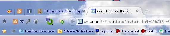

  • Hallo, ich habe in meinem Standard Firefox via userChrome.css die Tabs farbig hervorgehoben siehe
    Nun probierte ich heute mal die nightly UX aus und würde gerne auch ein ähnliches Aussehen haben. Funktioniert natürlich alles nicht mehr mit dem alten code und sieht dann dementsprechend aus
    [Blockierte Grafik: http://i.imgur.com/8XzcVs3.png]
    Ich habe auch schon selbst bissel Code von userstyles.org geholt und rumprobiert. Sieht auch schon fast wie früher aus, allerdings mit Fehlern , denn wenn man 3 tabs öffnet und den mittleren schließt, dann bleibt eine Lücke an der Stelle vom geschlossenen Tab siehe Video
    Mein ganzer Code ist folgender:
    Außerdem hätte ich auch gerne diese originalen abgerundeten Tabs vom Australis Design. Könnt ihr mir dabei helfen?
    Also primär gehts jetzt erst mal darum diese orginal abgerundeten Tabs einzufärben. Vielleicht ist damit dann auch der gezeigte Fehler behoben. Kann mir da jemand bei helfen :-???
