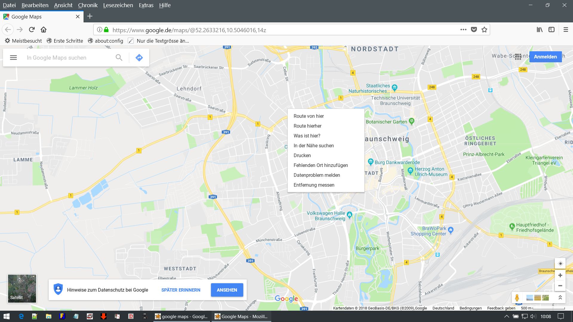

Nee du, muss mich gleich korrigieren denn es fängst schon damit dann, dass bei Maps die falsche Rechte-Taste-Funktion angezeigt wird. Also völlig unbrauchbar die Einstellung aus #6...
Sieht hier so aus mit einem neuen Profil.[attachment=0]Screenshot (375).jpg[/attachment]
Dazu muss der Eintrag: dom.event.contextmenu.enabled auf true stehen für Google Maps.
Wie du auf deinem Screenshot erkennen kannst liegt das Kontextmenü von Google unter dem vom Fx.
Dann einfach oben auf eine Leiste im Fx klicken, dann verschwindet das Popup vom Fx und das von Google bleibt. -
Dazu muss der Eintrag: dom.event.contextmenu.enabled auf true stehen für Google Maps.Aber sollte nicht aus #6 eben false stehen?
eben false stehen?

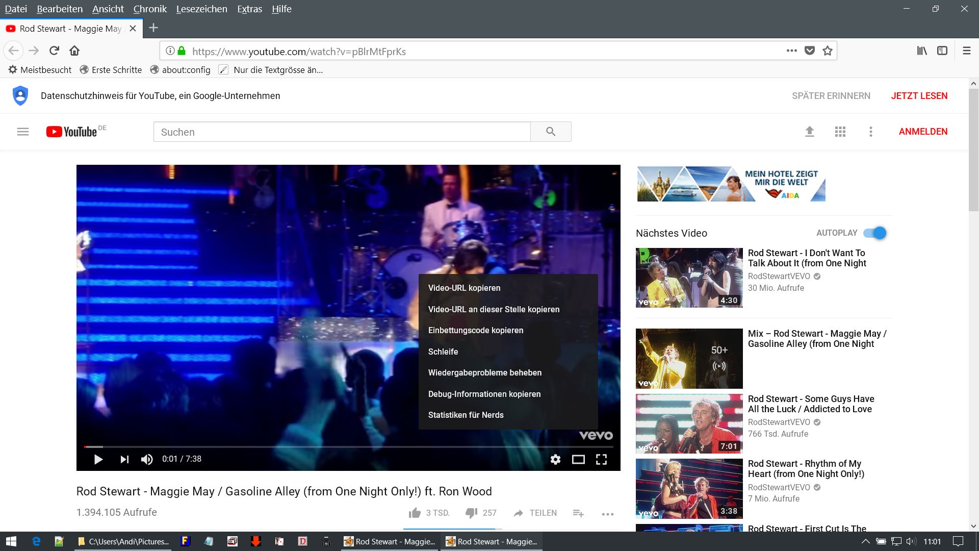

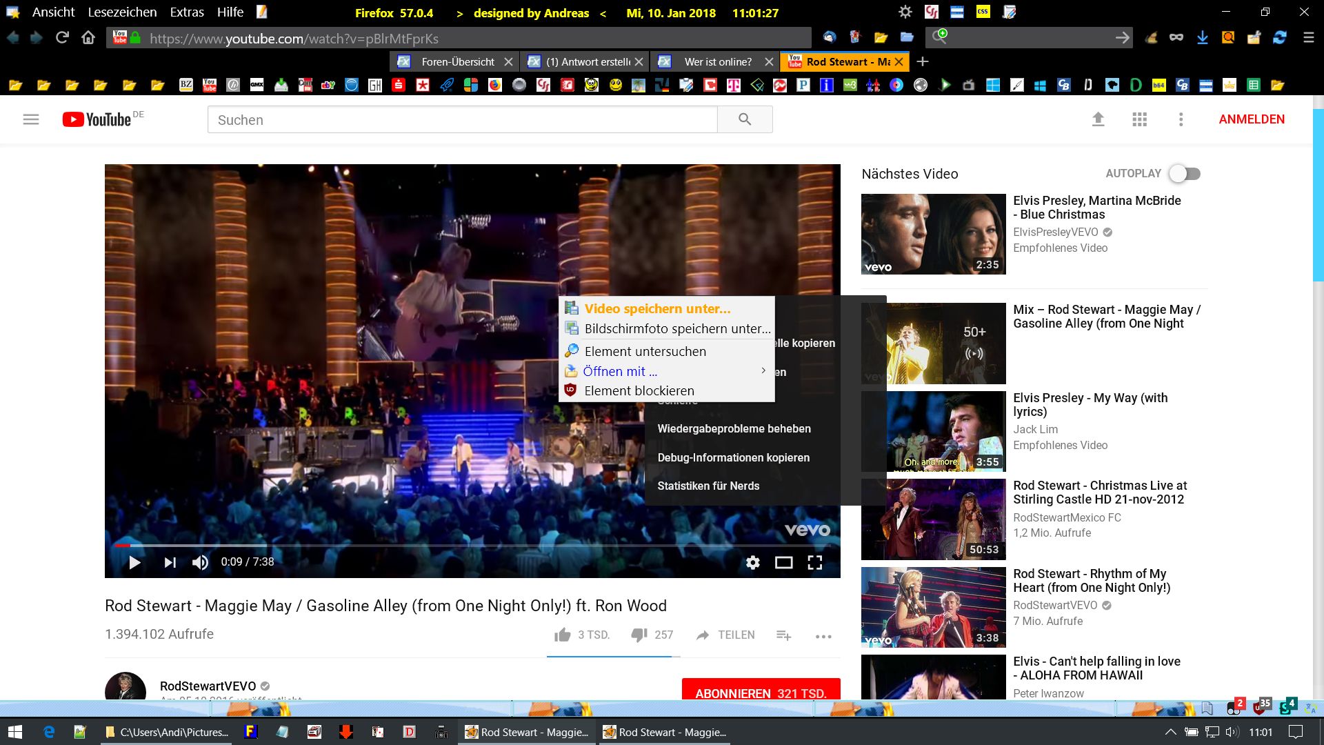

Damit ist das Kontextmenü auf diversen anderen Seiten gemeint, z.B. Youtube.bei false:
[attachment=1]Screenshot (378).jpg[/attachment]
bei true:
[attachment=0]Screenshot (377).jpg[/attachment]
