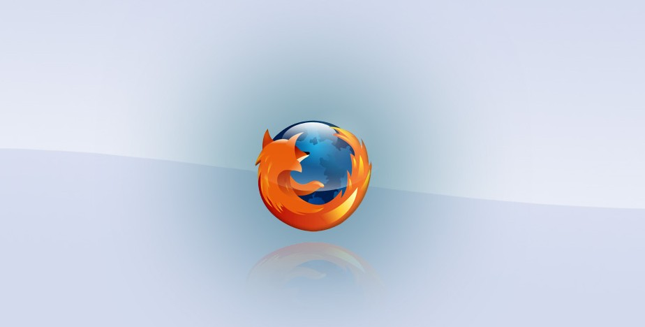

  • Magst du von mir einen Tipp annehmen? :D
    Wähle ein Bild von dir aus und lasse einen base64 Code generieren..
    http://www.motobit.com/util/base64-decoder-encoder.asp
    Diesen fügst du dann in den u.a. Stylish-Code ein.. fertig...
    Hier sieht about:blank so aus...
    [attachment=0]2013-09-03_195722.jpg[/attachment]

  • Hallo Vincent001
    Ich habe Dir mal vier kleinere Versionen davon gemacht:
    2000px X 1500px
    http://dl.dropbox.com/u/15467633/Fir…y-2000-1500.jpg
    1500px X 1125px
    http://dl.dropbox.com/u/15467633/Fir…y-1500-1125.jpg
    1024px X 768px
    http://dl.dropbox.com/u/15467633/Fir…cy-1024-768.jpg
    900px X 675px
    http://dl.dropbox.com/u/15467633/Fir…wcy-900-675.jpg
    Wenn immer noch zu groß gib Bescheid.
