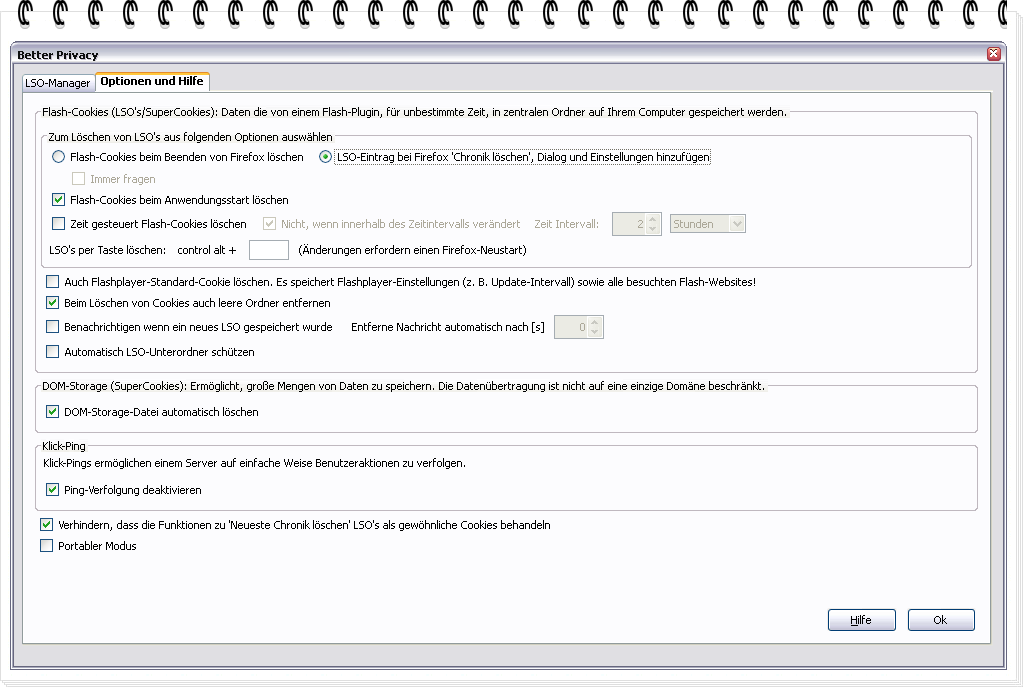

    auf Deinem Screenie der Einstellungen von Better Privacy hab ich gesehen das Du eine Zeile nicht hast die hier aber auftaucht. Weißt Du was das ist bzw. wieso?
    [Blockierte Grafik: http://s7.directupload.net/images/131007/temp/x42924jp.jpg]
    Die zweite Zeile von unten: Prevent the Firefox.....etc.
    [edit]
    Ich sehe gerade das da noch ein Unterschied besteht. 'DOM Storage Datei automatisch löschen' kommt hier auch nicht vor. Kann das darin liegen das ich unter about:config dom.storage.enabled auf false gesetzt habe?
    [edit2]
    Daran liegts nicht, hab ich gerade getestet.

    Und bei mir bleibt sie geschützt. Hier meine Einstellungen:
    [attachment=0]Bild 1.png[/attachment]
