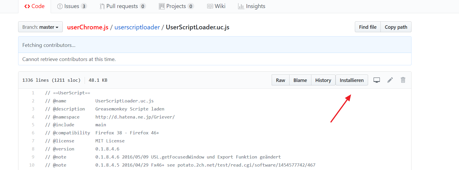

    Aber ich habe z.B. noch die UserScriptLoader.uc.js. Ist die durch die Dateien aus Deinem Link überflüssig geworden? In letzter Zeit habe ich festgestellt, dass manche Scripte bei mir nicht richtig funktionieren, weil sie veraltet sind oder anscheinend nicht ganz mit der ESR 60.3.0 harmonieren. Wobei ich kein Problem hätte, einfach keine ESR zu verwenden, da eh überwiegend mit der Portable gearbeitet wird.
    Und da wäre auch noch die Sache mit github.com. Kann man da keinen Download mehr machen?
    Gestern wollte ich mir diese UserScriptLoader.uc.js von hier besorgen.
    Ich finde nichts, was in Richtung Download geht. Ich habe also 2 Möglichkeiten:
    1.) Den Code kopieren und in eine Datei einfügen, die dann als UserScriptLoader.uc.js benennen.
    2.) Das Script installieren.

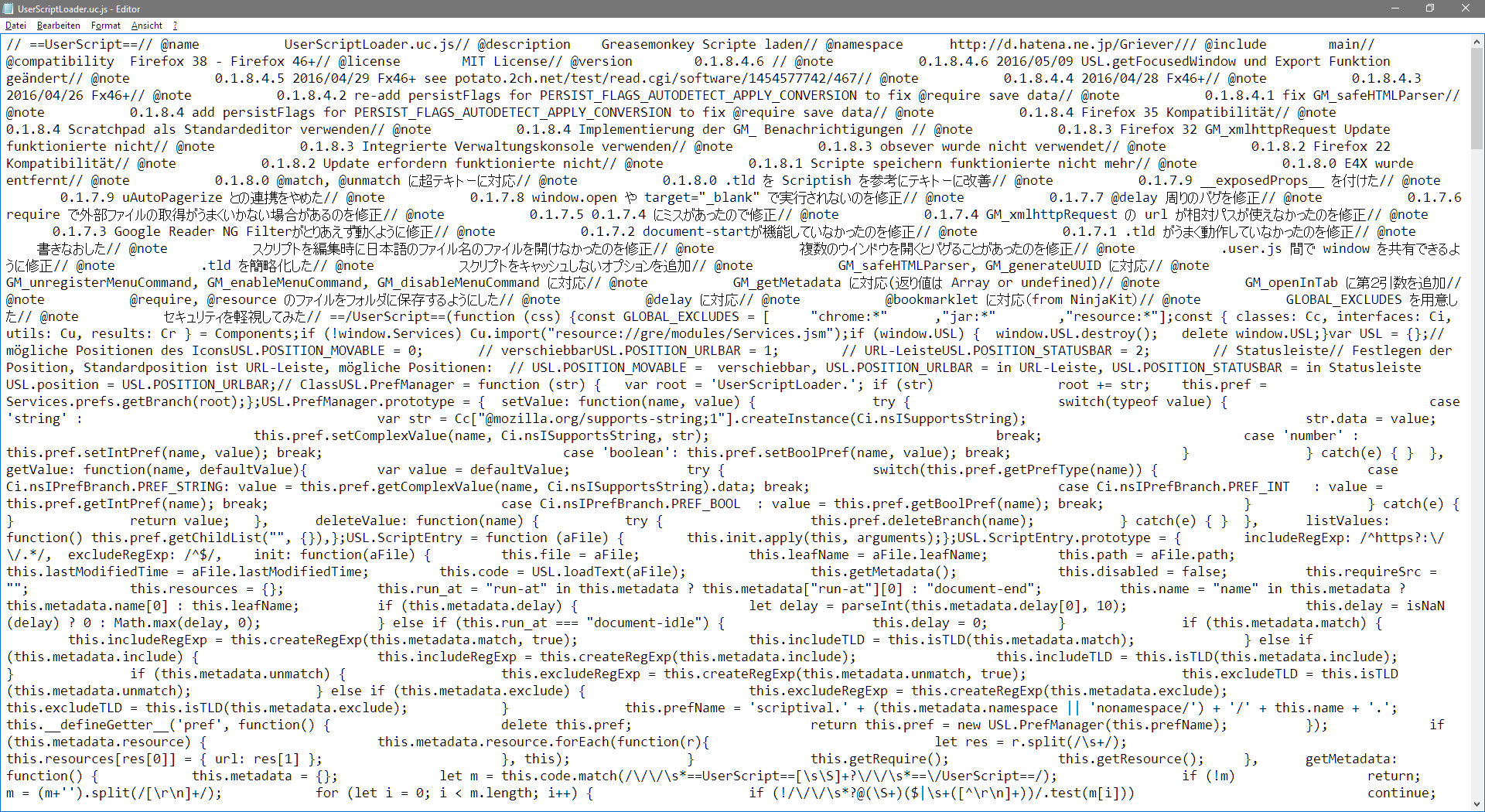

    Wenn ich in beiden Fällen die Datei danach öffne, dann ist nur "wilder Text" vorhanden, ohne Strukturierung.
    Getestet per Standard, Unicode und UTF-8.
    [attachment=1]Bild 1.png[/attachment]

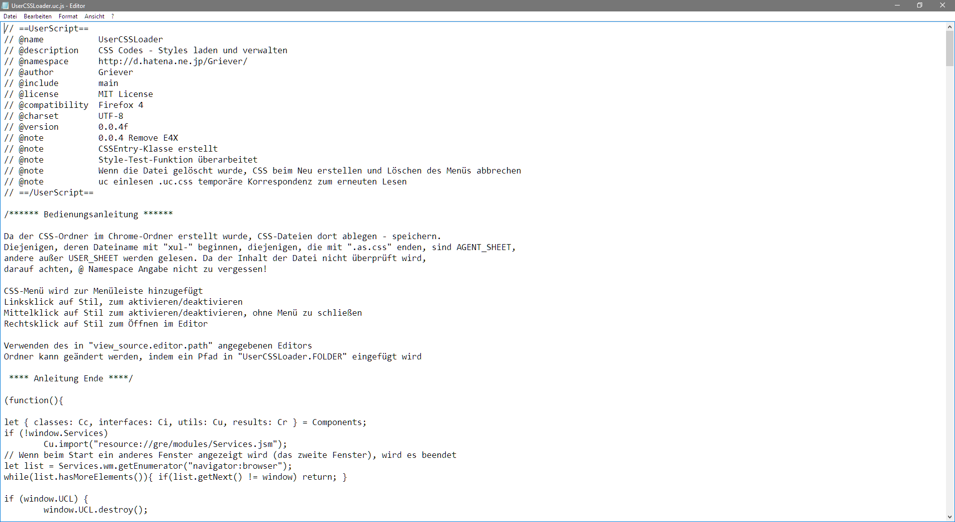

    Wenn ich aber die UserCSSLoader.uc.js öffne, dann gibt es eine Strukturierung.
    [attachment=0]Bild 2.png[/attachment]
    Wie kommt das? Kann es sein, dass "wilder Text" zu Fehlfunktionen führt?

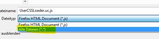

    Rechtsklick auf userCSSLoader.uc.js und Speichern Unter Pfad auswählen
    und noch die Dateiendung auswählen...
    [attachment=0]Download.JPG[/attachment]
    Du wirst das ganze als .html abgespeichert haben...
    ggf. den Speicherort aufsuchen und nochmal die Dateiendung kontrollieren und ggf. ändern... hier wird manches Mal noch ein .txt angehängt. Das dann einfach entfernt..
