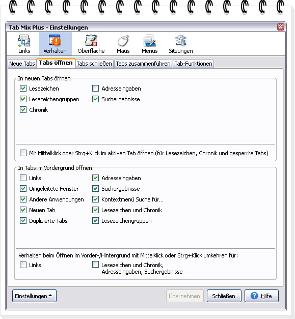

Noch was: Werden neue Tabs im Vordergrund geöffnet, d.h. sind sie nach dem Öffnen aktiv? -
Ja, auch das ist in TMP so eingestellt. Nur per Mittleklick kommen sie nicht in den Vordergrund.[attachment=0]Bild 1.jpg[/attachment]

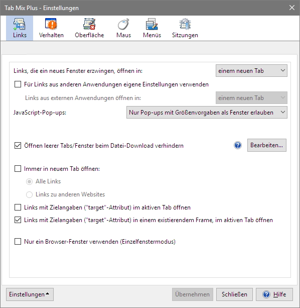

dieser Code funktioniert nur zum Teil in der Nightly. Die Startseite wird zwar überschrieben, aber immer, mit jedem Link.
Bisher ist es so (so soll es auch sein), dass die Startseite überschrieben wird, aber nur 1x, alle anderen Links werden jeweils in einem anderen Tab geöffnet. Liegt das an TMP? Muss ich da warten, ob TMP für 57+ kommt?
Alles anzeigen(function() { var startpage = Services.prefs.getCharPref("browser.startup.homepage"); gBrowser.tabContainer.addEventListener("TabOpen", checkTabs); function checkTabs(event) { var oldtab, newtab, i; oldtab = gBrowser.selectedTab; if (gBrowser.getBrowserForTab(oldtab).currentURI.spec == startpage) { i = oldtab._tPos; newtab = event.target; newtab.style.visibility = "collapse"; window.setTimeout(tabmanip, 0); }; function tabmanip() { gBrowser.removeTab(oldtab); gBrowser.moveTabTo(newtab, i); newtab.style.visibility = "visible"; }; }; }) ();
Bis Fx 56 lässt du (von TMP) jeden Link in einem neuen Tab öffnen, richtig?
Und mit Fx 57 und 58 nicht (weil dort TMP nicht funktioniert), auch richtig? -
Bisher sieht es so aus:
Und in der Nightly sind keine speziellen Einträge gemacht worden.
