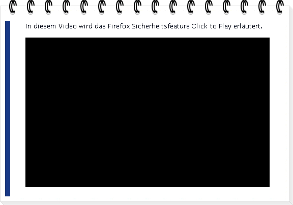

Unbhängig davon, ob plugins.click_to_play auf true oder false steht. Ich war eigentlich glücklich mit dem Zustand, so wie er vor dem Update von 17.0.11 auf 24.0.2 war. Kein weißes Dreieck, kein sonstiges Gedönse. Kann ich den Zustand nicht wieder zu 100% herstellen?Edit 1: Auch hier bleibt alles dunkel: http://www.lindt-shop.de/fan_club/gewin…_2013/start.htm.
Edit 2: Hier auch: http://www.sempervideo.de/?p=9366.Ich habe alles getestet:
- plugins.click_to_play auf true oder false
- Immer aktivieren
- Nie aktivieren
- Nachfragen
- Alle Scripte erlaubtEs sieht immer so aus:
[attachment=0]Bild 1.jpg[/attachment]
Edit 3: Mit Firefox 24.1.1 - ESR und dem Profil vom 17er funktioniert noch alles wie gewohnt.
Edit 4: Nur ein Update vom 17er auf 24.2.0 verursacht diese Probleme.
Edit 5: Jetzt teste ich noch das Update von 24.1.1 auf 24.2.0.
Edit 6: Das hat auch nichts gebracht, allerdings habe ich etwas im Fall lindt-shop entdeckt.Im Add-ons-Manager ist unter Flash "Immer aktivieren" ausgewählt. Das Video sollte also laufen.
Unter Seiteninformationen ---> Berechtigungen ist aber "Jedes Mal nachfragen" ausgewählt.Edit 7: Ich habe unter Seiteninformationen ---> Berechtigungen mal auf "Standard verwenden" gestellt.
Das Video läuft, aber Im Add-ons-Manager ist unter Flash weiterhin "Immer aktivieren" ausgewählt.
Welcher "Standard" wird denn da unter "Berechtigungen" verwendet? Was stimmt denn da nicht? -

So, wieder etwas herausgefunden: Bei mir sieht es auch so aus wie bei Dir. Aber nur, wenn ich das Standard-Theme verwende. -
Den Schalter plugins.click_to_play kannst du übrigens komplett in Ruhe lassen, der steuert nur noch, ob es zwei oder drei sichtbare Einstellungen pro Plugin im Add-on Manager gibt. Das regelt man jetzt komplett über den Add-on Manager und die Standard-Einstellung hat einen anderen Schalter, nämlich plugin.default.state mit möglichen Werten von 0 bis 2.
Den Schalter plugins.click_to_play kannst du übrigens komplett in Ruhe lassen... und die Standard-Einstellung hat einen anderen Schalter, nämlich plugin.default.state mit möglichen Werten von 0 bis 2.
Kein Wunder, ich dachte der Schalter steuert den Zugriff vom Video. Aha, da auch noch auswählen. Kann ich es denn nicht einfach wieder so wie beim 17er haben? Ich war auf einer Seite, gab sie per NoScript frei, 1 Klick auf das Video, es läuft.Zitat von hurdaD.h. die ganzen Fehlermeldungen hier passieren nur mit dem anderen Theme?
Nein, nur die optische Ansicht, so wie bei Andreas.Edit: Mein Problem scheint sich erledigt zu haben.
- Ich habe jetzt zuerst ein Update von einer 17er-Version (ohne mein altes Profil) auf Version 24.2.0 gemacht.
- Danach mein altes Profil von Version 17 kopiert.
- Mein Theme ist aktiv.
- plugins.click_to_play steht auf true.
- Im Add-ons-Manager ist unter Flash "Immer aktivieren" ausgewählt.
- Seiteninformationen ---> Berechtigungen ist bei allen Seiten auf "Standard verwenden" gestellt.
- Der Code von Andreas (blendet das weiße Dreieck aus) ist aktiv.Jetzt habe ich wieder den alten Zustand, warum auch immer. :mrgreen:
