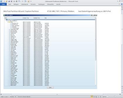

Hätte hierzu doch noch eine Frage, die ich auch nach längerem Recherchieren nicht selbst beantworten kann.Ich finde neben meinen mit Laufwerksbuchstaben benannten Partitionen auf meiner ersten internen Festplatte noch zwei nicht benannte Partitionen, siehe hierzu die Dateianhänge "UnbenanntePartition_1_Inhalt.jpg" und "UnbenanntePartition_2_Inhalt.jpg". Soll ich die bei einer eventuellen Neuinstallation unangetastet belassen oder schlicht löschen? Die 47-MB-Partition mit den Dell-Dateien ist ja relativ winzig, die stört mich nicht und wird ja möglicherweise vom Rechner selbst benötigt. Die 14 GB sind dagegen schon ein signifikanter Brocken, wenn die nur Altlast von XP und für nichts Aktuelles mehr gut wären (z.B. für diverse x86-Programme?), würde ich diesen Platz gern freimachen und meiner Systempartition C: einverleiben.Danke und Grüße,

In der verlinkten Anleitung steht, man solle die Recovery-Partition nicht löschen.
Bild 1:
[Blockierte Grafik: http://www.bilderhoster.net/thumbs/54kj56hw.png]
Bild 2: [Blockierte Grafik: http://www.bilderhoster.net/thumbs/16p4df6z.jpg]Gruß,
UliPS: Bin jetzt mal ein paar Stunden weg.
Was mich wundert:
[Blockierte Grafik: http://www.bilderhoster.net/safeforbilder/nxrldkz4.jpg]
Dateisystem FAT - völlig veraltet. Sollte NTFS sein!
Und das 2.te Bild ist nach wie vor zu klein.
Tipp: Mache Screenshots mit dem Snippingtool. Gehört zu Win7.
