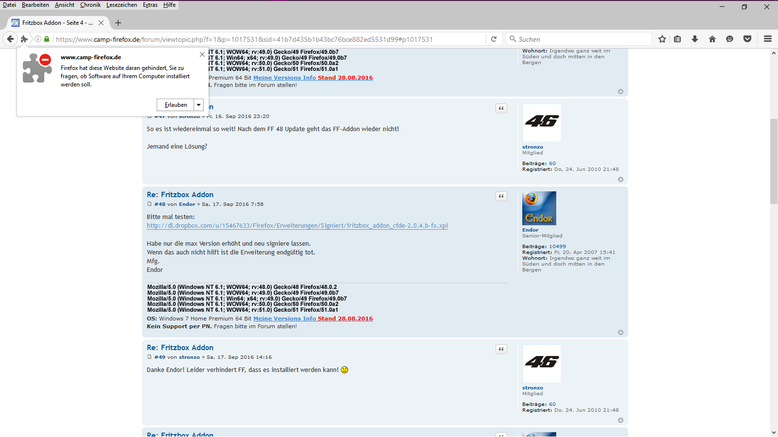

also bei mir wird das in einem frischen Profil auch bei Klick auf den Link http://dl.dropbox.com/u/15467633/Fir…-2.0.4.b-fx.xpi
[attachment=0]dropbox-xpi-download.gif[/attachment]Es scheint nicht so zu sein, dass es an einer Sicherheitssuite liegt. :-??
Wenn ich die xpi herunter lade und dann manuell installiere klappt es.
Bei mir kommt das auch, aber zudem noch ein Button "erlauben"
in einem frischen Profil?
gerade nochmals mit einem neuen Profil ausprobiert :
Verhält sich hier bei mir genau so wie bei AngelofDarkness
Endor -
Ahh, jetzt weiß ich auch den Unterschied.
1. Du hast einfach auf den Link geklickt in Beitrag #48
2.ich habe den Link kopiert und dann manuell in die Adressleiste eingefügt gehabt, bzw per Mittelklick in einem Neuen Tab geöffnet gehabt.Bei 1. kommt dann tatsächlich der "Erlauben" -Button
Bei 2. kommt der "Erlauben"-Button nichtDie Logik dahinter verstehe ich allerdings nicht :-??
