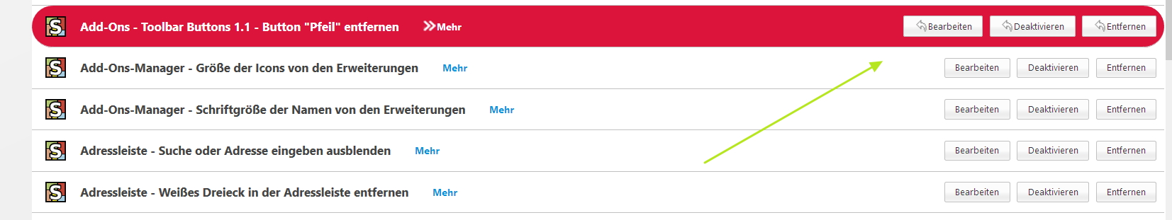

  • Hallo camel-joe.
    ich hätte da auch einen Code für dich:
    Farbwerte kannst Du hier zbs. aussuchen:
    http://www.w3schools.com/cssref/css_colors.asp
    oder:
    http://www.w3schools.com/colors/colors_…colorhex=DC143C
    sieht bei hover übrigens so aus:
    [Blockierte Grafik: http://i.imgur.com/2G8hv5q.png]
    Mozilla/5.0 (Windows NT 10.0; Win64; x64; rv:136.0) Gecko/20100101 Firefox/136.0.4
  • Teste bitte diesen mal:
  • Hallo zusammen.
    Hier nochmals mein Code, aktualisiert, jetzt funktioniert er auch, da war ein Icon noch falsch angesprochen.
    Darum die Fehlermeldung. Habe ich nun geändert.
    Vielen Dank auch an 2002Andreas!
    :klasse:
  • Zitat von 2002Andreas
    Ich hatte den von Endor ja auch (passend) gemacht.
    Klar, aber warum hat der alte Code dann bei Endor keine Fehlermeldung?
    Hier verschiebt sich nichts durch den Code.
    Bei mir schon, denn bei Deinem Code sieht es bei jedem Hover so aus:
    [attachment=0]Bild 2.jpg[/attachment]
    Ja, Dein Code funktioniert, auch verschiebt sich nichts.
