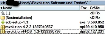

Das Zip File liegt hier:
h:\Nutzername\Handy\Revolution Software und Treiber\filename.zip
[attachment=0]2014-05-17_163042.jpg[/attachment]Ich weiss echt nicht weiter :cry:
adb-Befehle führst du über die Kommandozeile aus (dafür muss die Adroid Debug Bridge installiert sein). Allerdings musst du in den Entwicklereinstellungen des Smartphones zuvor externes Debugging aktiviert haben.
