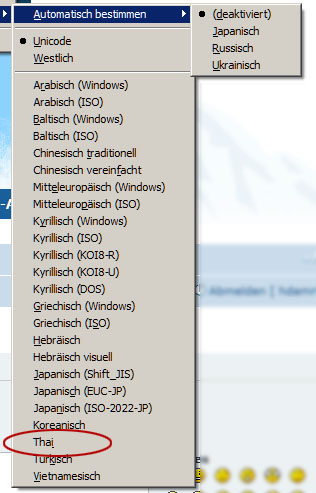

  • Zitat von Bernd.
    Da sollte es sein, jetzt musst du mit genannten Optionen alle Fehlerquellen (Erweiterungen/Plugins) eliminieren.
    Bist Du sicher? Die Sprache ist immerhin in dem dritten Teil des Menüs vorhanden (siehe Screenshot im Anhang). Sonst könnte ich das Ganze ja nicht (wie ganz oben beschrieben) umstellen.
    Frage: wie kann ich dieses Menü – besonders den Teil Automatisch bestimmen – anpassen?
    BTW – im Abgesicherten Modus verhält sich mein FF genau so wie im Normalmodus.
