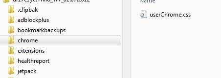

    über den chrome Ordner und die userChrome.css habe ich hier schon öfter gelesen, doch wollte ich in dieser Richtung eigentlich nichts unternehmen.
    Da du dir mit dem Posting aber jetzt so viel Mühe gemacht hast (danke), habe ich den Ordner angelegt und die Datei erstellt.
    Der Eintrag "Liste leeren" ist danach und auch nach Neustart jedoch immer noch vorhanden.
    Da mir nicht bekannt ist, ob die einzelnen Zeilen in der userChrome.css durch Leerzeilen getrennt werden müssen, habe ich es mal mit und einmal ohne Leerzeile zwischen den Zeilen versucht, was jedoch an der Situation nichts geändert hat.
  • Dann ändere bitte den Code mal in:
    /*AGENT_SHEET*/
        @namespace url("http://www.mozilla.org/keymaster/gatekeeper/there.is.only.xul");
        @namespace html url("http://www.w3.org/1999/xhtml");
        #downloadsContextMenu > menuitem[label="Liste leeren"]{
        display:none!important;}
    Alles andere bitte aus der userChrome.css dazu entfernen.
    Getestet eben, und funktioniert hier.

  • Ja genau. Den Eintrag "Liste leeren", der übers Kontextmenü per Rechtsklick ausgewählt werden kann.
    Bei dir befindet er sich anscheinend in der Statusleiste des DL-Fensters unten links.
    Somit ist mit meine Datei alles in Ordnung.
    Es liegt woanders dran; wahrscheinlich an irgendeiner Erweiterung.
