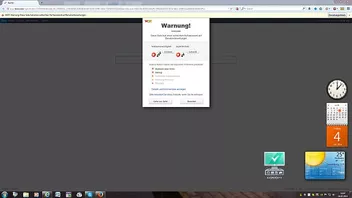

Ich habe mir dieses Programm einmal geladen, welches Seiten mit schlechtem Ruf anzeigt. Jetzt bleibt diese Anzeige auf dem Schirm, sobald ich das Firefox-Icon anklicke. Ein neuer Download von Firefox hat auch nichtgeholfen. Wie bekomme ich das Programm "WOT" gelöscht, da es nicht in der Sysdtemsteuerung steht.
Bitte Nachsicht mit mir, bin PC-Anfänger.

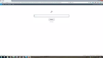

Hallo Andreas, WOT durcdh Zufall o0ben links unter dem Icon mit den drei Strichen gefunden und deaktiviert. Firefox neu installiert und neu gestartet. Trotz Anklicken des Firefox-Icons habe ich die Startseite vom Internet Explorer (siehe Anlage)?
Hallo Andreas, auf der Seite steht doch "Ergebnisse ermittelt von bing" und das ist doch IE. Beim Drücken der Taste F 10 tut sich überhaupt nichts. Und wie soll ich mein Profil neu einrichten?
Nein, das kannst du auch im Firefox so einstellen.[Blockierte Grafik: http://www11.pic-upload.de/thumb/04.07.14/chngtm5qws76.jpg]

Nach dem Rechtsklick auf den leeren Teil der Tableiste sieht es genau so aus, ebenso nach Eingabe von about:support in der Browserzeile. Soweit ok. Was mich noch stört ist der Eintrag in der Browserzeile "http://www.trovi.com" und unzählige Zeichen danach. Ich wollte über Einstellungen die Startseite von Mozilla eingeben, aber die obige Adresse kommt immer zurück. Links oben in der Ecke ist aber nicht das Firefox-Symbol auf meinem PC, beim Laptop sehr wohl. Außerdem habe ich auf meinem Laptop Google integriert, weiß aber nicht mehr wie ich das gemacht habe. Beim Login mache ich immer ein Häkchen bei "Angemeldet bleiben", muss aber trotzdem immer Benutzer und Passwort neu eingeben?Bzgl. der Anmerkung von Boersenfeger sage ich, dass wenn jemand einmal aus Versehen in die Scheisse (WOT) getreten ist, wird er beim nächsten Mal besser aufpassen.
