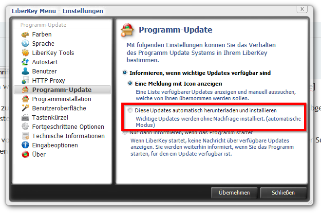

    Da Du einen portablen Firefox einsetzt: ist dieser Firefox Bestandteil einer Suite z.B. von PortableApps oder Liberkey? Wenn Ja, überprüfe mal die Update-Einstellungen in der Suite, da diese auch Einstellungen bez. Updates haben und diese Einstellungen sich über die in den einzelnen Programmen hinweg setzen könnten.
    Als Beispiel die Einstellungen in Liberkey:
    [attachment=0]lk.png[/attachment]

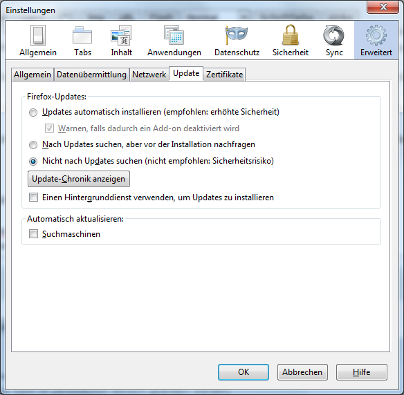

    Es liegt eindeutig an der portablen Version. Ich habe folgendes getan:
    1. die portable Version von Caschy heruntergeladen und in einem eigenen Verzeichnis entpackt.
    2. Die Einstellungen so vorgenommen dass Updates nicht installiert werden sollten:
    [attachment=0]einst.png[/attachment]
    3. Firefox portable geschlossen und neu gestartet. Anschließend wurde das Update auf Firefox 30 installiert ohne dass ich zuvor gefragt worden wäre.
    Der Gegentest mit der normalen Version 28:
    1. die normale Version herunter geladen und installiert.
    2. Die Einstellungen so vorgenommen wie auf dem Screenshot
    3. Firefox 28 neu gestartet. Es wurde mir zwar unten links eine Meldung eingeblendet dass Firefox 30 verfügbar ist, es wurde aber kein automatisches Update gestartet, auch nicht nach mehrmaligem Neustart von Firefox.
    Von daher bleibt Dir nur noch eines zu tun: wende Dich an den Hersteller Deines portablen Firefox und bitte um Abhilfe.
