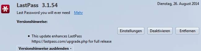

  • Im Moment gibt es Probleme mit LastPass.
    Im Add-ons-Manager ergibt die Suche nach LastPass keine Treffer und im https://addons.mozilla.org/de/firefox/add…ger/?src=search wird eine veraltete Version 3.1.1 angeboten. Laut User-Kommentar von sgrayban bestehen die Probleme mindestens seit 18. August.
    Da auch manuelle Updateversuche in FF scheitern, kann die aktuelle Version 3.1.54 im Augenblick nur über https://lastpass.com/ gezogen werden.
    Ist das bei euch verifizierbar?
  • Nein ist hier nicht so. Hatte gestern oder vorgestern ein etwas älteres Profil gestartet und prompt wurde nach klick auf 'Auf Updates überprüfen' das Updater auf v3.1.54 eingespielt.
    edit/ Ist es vllt ein Unterschied ob man sich das erste mal Last Pass anstatt von der Mozilla Seite von der Last Pass Seite direkt holt und dann die Updates immer von dort erhält? Hab da noch nie drüber nachgedacht oder das kontrolliert. Weil, ist ja schon seltsam das auf der Mozilla Seite v3.1.1 angeboten wird und trotzdem auf 3.1.54 upgedatet wird. Auf jeden Fall ging es hier. /edit

    Ist ja hier auch nicht der Fall. Der eigene Update-Server steht in der Version von der LastPass Homepage.
    v3.1.54
    <em:updateURL>https://lastpass.com/upgrade.php?getrdf=1&version=%ITEM_VERSION%</em:updateURL>
    Bei der AMO-Version 3.1.1 (habe ich gerade nicht zur Hand) muß was anderes gestanden haben, sonst hätte das Update funktioniert.
