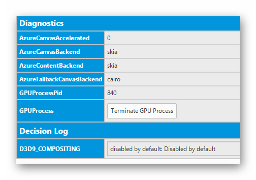

Hast du das gleiche Problem denn auch in der Developer Edition? Denn wenn ein Deaktivieren der Hardwarebeschleunigung hilft und es nur in der Nightly-Version auftreten sollte, frage ich mich, ob der Quantum Compositor vielleicht damit zu tun haben könnte, der ist nämlich ganz neu für Nutzer von Windows 7+ aktiviert und nur in Nightly-Versionen aktiv, das betrifft auch die Hardwarebeschleunigung.
Vielleicht magst du das ja testen, indem du deine Änderungen nochmal rückgängig machst, dann auf about:support den Prozess beendest, wenn das Problem wieder auftritt, und dann nochmal testest. Es gibt auf about:support dafür eine Schaltfläche "Terminate GPU process".

Wenn ich es bei mir richtig getroffen hab sieht es bei mir im Anhang anders aus als bei dir
https://www.camp-firefox.de/node/2017
[attachment=0]Ashampoo_Snap_2016.11.14_21h27m13s_004_.png[/attachment] -
Du hast die Hardwarebeschleunigung ja auch deaktiviert. Wenn die Hardwarebeschleunigung deaktiviert ist, kann die Grafikkarte nicht involviert sein.

Mit aktiviertem GPU-Prozess oder ohne?
Sören mit GPU-Prozess
dazu
https://crash-stats.mozilla.com/report/index/1…1c-512f82161114 -
Was ich meinte, war ja, dass du testen sollst, nachdem du den GPU-Prozess beendet hast. Wenn das Problem dann noch immer auftritt, hat es nichts damit zu tun. So sind wir noch genauso schlau wie vor zwei Tagen.
