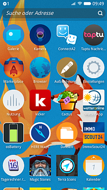

Problem...
nach dem UpDate funktioniert mein Geeksphone Revolution einwandfrei... nur ist unten die Leiste mit den Buttons fürs Telefonieren, den Kontakten, Mail und SMS vom Bildschirm verschwunden.
[attachment=0]Geeksphone 2.0.png[/attachment]
Die Mail- und SMS Buttons finden sich unter den anderen installierten Apps wieder, die jetzt nicht von links nach rechts, sondern übrigens via Wisch von oben nach unten zu durchsuchen sind.
Die Buttons fürs Telefonieren und für die Kontakte sind aber nicht da. Wenn ich angerufen werde erscheint der Hörer auf dem Bildschirm und ich kann das Gespräch annehmen. Ebenso sind dann auch die Kontakte erreichbar. Nach Auflegen verschwindet es wieder. Ich selber kann nicht telefonieren und auch nicht mein Adressbuch aufrufen.
Ich möchte die Leiste wieder haben... Was ist zu tun?
Daten:
Betriebssystemversion: 2.0.0.0.-prerelease
Plattform-Version: 32.0
Build-ID: 2015021373239
und der UpDate-Kanal steht auf nightly-geeksphone -
Hast du mal einen Werksreset probiert?
Nee, setzt er dann auf 1.3 zurück? Was ist mit meinen Daten? Musste vorhin auch feststellen, das ich keine Datenrate mehr habe, das Teil findet keine Verbindung, nur WLAN geht... :cry:
Gibts eine andere Möglichkeit?
Meine Kontakte habe ich als vcf gesichert, kriege ich die wieder importiert? -
Kann ich vor dem Zurücksetzen z.B. via Entwicklermenü irgendwelche Daten sichern und später wieder einpflegen...
Im Menü Entwickler gibts soviel, was man anhaken und auswählen kann, leider habe ich davon keine Ahnung... wo kann man was nachlesen, was das alles bedeutet... -
So, zurückgesetzt. Alles Paletti.. nur die Datenverbindung klappt nicht, nur WLAN funktioniert... Suche jetzt mal Hilfe im IRC-Chat..
Archaeopteryx hatte den Hinweis, das man in den APN - EInstellungen einen anderen Anbieter auswählen muss. Dies löste mein Problem... Vielleicht hilft das ja auch anderen Betroffenen...
Vielen Dank an alle Beteiligte! -
