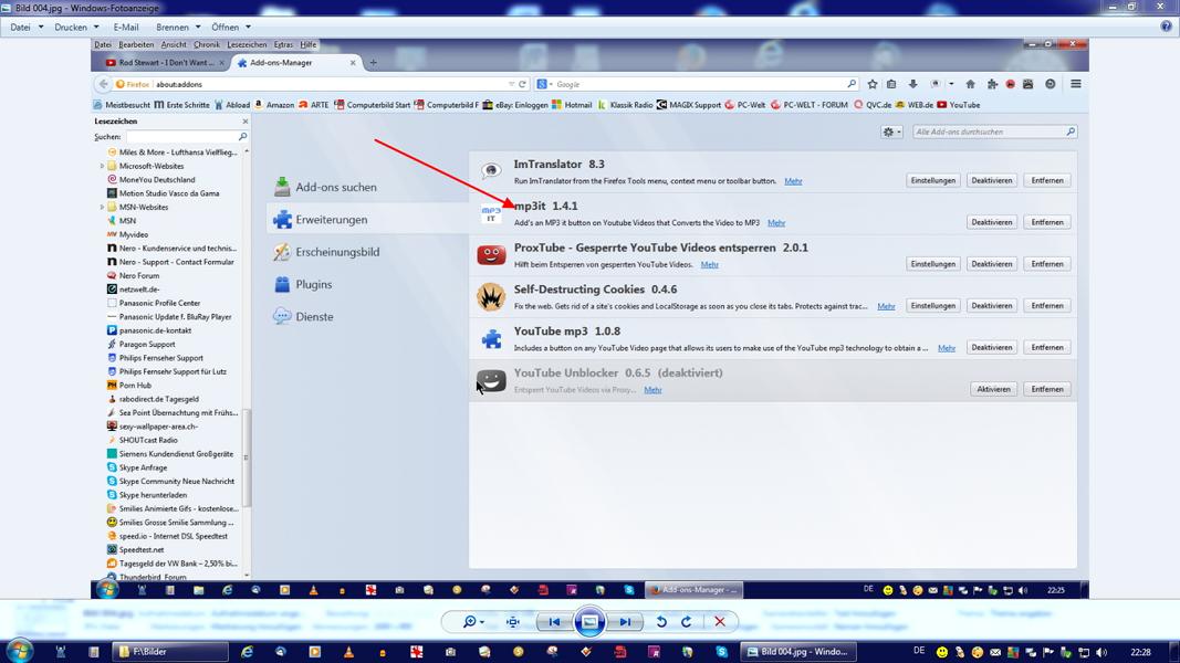

    Ich habe seid kurzem ein Add-On drauf welches ich nicht gewollt habe und ich auch nicht installiert habe. Weiß der Teufen wie das dort hingekommen ist.
    Nun wollte ich das wieder entfernen. Geht leider nicht weil dort nur eine Schaltfläche zum deaktivieren ist aber nicht zum löschen. Deaktiviert habe ich das Add-On aber ich möchte das loswerden. Wie geht das ?
    Hat Jemand einen Tipp ? Foto anbei

  • Begebe dich in die Systemsteuerung und deinstalliere die Klamotte.
    Sie hat sich im Programmverzeichnis des Fx eingenistet und somit kann sie nicht vom Benutzer entfernt werden.

    Wie du schon richtig erkannt hast, ist es ein Mitbringsel eines installierten Programmes. Die Lokalität dazu findest du recht einfach:
    Öffne für Firefox das about:support, öffne dort den Profilordner, suche eine extensions.ini, dort ist im Klartext hinterlegt, in welchem Ordner diese Erweiterung liegt. Kannst du löschen.
    extensions.ini -> die ID der Erw. ist {B64D9B05-48E1-4CEB-BF58-E0643994E900}
    Und DVDvidesoft ist die Schleuder dazu
    http://www.systemlookup.com/FF_Extensions/…om_YouTube.html
    DVDvideosoft ist ausserdem für Adware bekannt, da kannst du auch gleich AdwCleaner hinterher wischen lassen
