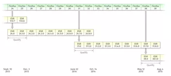

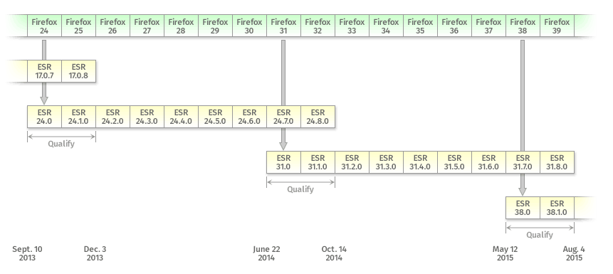

    die Aktualsierungen eines ESR-Zweiges beinhalten nur die Sicherheits-Aktualisierungen. Festgelegt ist, dass nach sieben Firefox-Versionen wieder ein neuer ESR-Zweig beginnt. Also ESR-10, ESR-17, ESR-24, ESR-31 usw.
    Und damit nicht "plötzlich" und unmittelbar von einem ESR-Zweig auf den nächsten gewechselt werden muss, wurde diese Überlappungsphase (mit zwei weiteren Sicherheits-Aktualisierungen) eingerichtet. Damit bleibt genügend Zeit auf den nächsten ESR-Zweig zu aktualisieren.
    Diese Grafik veranschaulicht das recht gut:
    [attachment=0]Firefox_ESR_Zyklus.png[/attachment] Quelle: Enterprise/Firefox/ExtendedSupport:Proposal.
