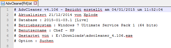

Zitat von moanabernd
Auch ich konnte sehen, daß mein Name, die Registrierungsdaten meines PC ( Produkt Lizenznummer usw. ) zu sehen waren. Vielleicht nur für mich als Sender ?
Im Log ist der Benutzername des Windows-Kontos aufgeführt. Wenn Du dort Deinen Namen stehen hast, heißt Dein Benutzerkonto unter Windows auch so. Hier heißt das Konto mit den Administrator-Rechten (*) Chef und das wird auch so angezeigt. Deinen Namen kannst Du ja vor dem Posten des Logs unkenntlich machen bzw. löschen. Dass Dein Betriebssystem angezeigt wird spielt keine Rolle, da weder Lizenzschlüssel noch andere Angaben angezeigt werden die eine Rückschluss auf Deine Identität ermöglichen würden.
[attachment=0]adwcleaner.png[/attachment]
Außer den Angaben auf dem Screenshot gibt es nur noch die Scan-Ergebnisse.
(*) dieses Konto dient nicht zum normalen Arbeiten, dafür gibt es ein Konto mit eingeschränkten Rechten.
Ich habe definitiv vor dem Löschen des Logs den Lizenzschlüssel im Bericht gesehen.
Dann wurde diese Info ausgelesen! Weist auf Schadsoftware hin. Ansonsten habe ich noch nie solch eine Info im Logfile von AdwCleaner gesehen.edit:
Hast du noch dieses besagte Logfile? Falls ja, könntest du es ja mal hier ein deinen nächsten Beitrag einstellen und die persönlichen Daten leicht verfälschen.
Ich habe auch noch niemals gesehen dass beim AdwCleaner ein Lizensschlüssel angezeigt wurde, auch nicht nach Installation und einem ersten Scan. Der Screenshot aus Beitrag stammt übrigens von einem solchen.
