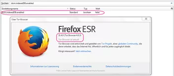

Zitat von Zitronella
JonDoFox und auch TorBrowser haben das dom.indexedDB.enabled false als Eintrag per Default drin und diverse Seiten haben auch mal empfohlen diesen Eintrag auf false zu setzen wg. Daten/Trackingschutz.
Das ist interessant, dass diese das standardmäßig auf false setzen. Firefox-Ingenieur Kyle Huey hat in Zusammenhang mit dem Problem in Firefox 35 in jedem Fall klare Worte in Bezug zu dieser Einstellung gefunden:
ZitatYou shouldn't be pressing buttons just because they're there. Disabling IndexedDB is not a supported configuration.
https://bugzilla.mozilla.org/show_bug.cgi?id=1079355#c27
So oder so, der Patch aus diesem Ticket, der das Problem behebt, ist bereits in Firefox 37 gelandet und wird es auch noch in Firefox 36 schaffen.
ich häng mal noch nen Screenshot an
Wieder ein Grund mehr gegen solche Derivate. Da ändert auch die neu angekündigte Partnerschaft zwischen Mozilla und dem Tor-Projekt nichts dran, dass der Tor Browser eine Einstellung als Standard setzt, die Mozilla nicht unterstützt. Mozilla sollte die Einstellung meiner Meinung nach entfernen, wie es auch die ursprüngliche Intention des verlinkten Tickets war…
..ich bezweifele auch sehr stark das AdBlockPlus diesen Schalter kippt... dann hätten wir hier sicher mehr Alarm...
