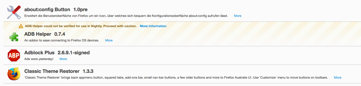

Doch, ist es. Hier gilt das Gleiche. Um das zu belegen, hab ich CTR mal eben in Firefox installiert:
[attachment=0]Bildschirmfoto 2015-06-09 um 01.10.16.png[/attachment]
Beachte den Unterschied zum ADB Helper. Dieses Add-on ist nicht signiert. Du siehst also, CTR ist signiert.
Und ich werd jetzt erst einmal wieder den CTR deinstallieren, da hab ich keine Verwendung für.

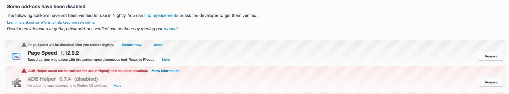

Nachtrag, wo ich meinen Screenshot gerade sehe: Das entspricht schon mehr dem, wie das dann mit nicht signierten Add-ons in einer finalen Version von Firefox aussehen wird:

Naja, ab 39 wird es dann unter "Addons" wohl eine Warnung geben.Das ist nicht wirklich unpraktisch, weil du ja einfach selbst das an die Versionsnummer ranhängen kannst, das gibt dir also keine Sicherheit, dass ein Add-on wirklich signiert ist.
Ab Firefox 40 wird man das im Add-on Manager erkennen, vorher ist die Signierung vollkommen irrelevant.
Zitat von MitBrotZumErfolg47Wieso steht eigentlich im Installationsdialog "Autor nicht verifiziert" (zB bei CTR), wenn die App signiert ist?!
Wenn das Add-on (nicht App) signiert ist, hat das nichts mit dem Autor zu tun, die Signierung von Add-ons bedeutet keine Verifizierung des Entwicklers. Das steht bei so ziemlich jedem Add-on da und ist daher recht sinnlos. Deswegen gibt es diesen Hinweis ab Firefox 40 auch nicht mehr.
Siehe das, was direkt vor dem zitierten Satz steht: vergleiche mal mit dem ADB Helper in dem Screenshot. Einerseits die gelbe Markierung, andererseits auch der Satz, der darüber steht. Daran erkennst du nicht signierte Add-ons. Add-ons ohne diese Markierung sind signiert. Beziehungsweise in finalen Versionen dann so, wie im Screenshot im nachfolgenden Beitrag, mit der roten Markierung und dem anderen Text. Setzt natürlich mindestens Firefox 40 voraus, denn vorher kennt Firefox keine Signaturpflicht für Add-ons.
