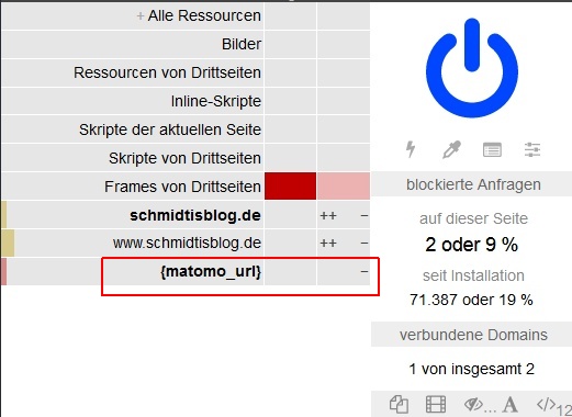

Hallo
Ich bin eben auf einer Seite (eher nichtssagend, nur durch einen Suchmaschinenverweis dort gelandet), auf eine Info innerhalb uBlocks gestoßen die ich so noch nicht hatte:
Kann da jmd. zur Aufklärung weiterhelfen?

Die Schreibweise mit den geschweiften Klammern liegt daran, dass das im Quellcode der Seite fehlerhaft hinterlegt ist:
Okay danke für die Erklärung.

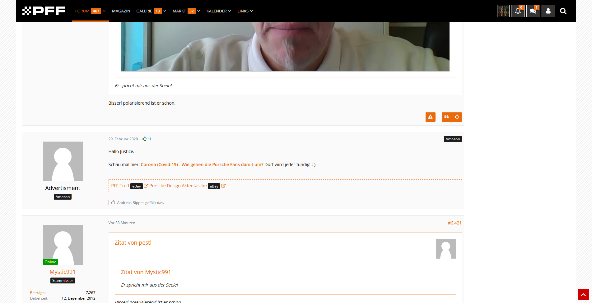

Ich meine diese "Advertisment Beiträge" mit dem Text
Hallo XXX
Schau mal hier: Corona (Covid-19) - Wie gehen die Porsche Fans damit um? Dort wird jeder fündig!mit verlinkung zu Ebay oder Amazon o.ä.

Ist es möglich diese "affiliate Link Boxen" zu entfernen bzw dass sie nicht angezeigt werden
Bitte ein Bild, ich geh jetzt nicht speziell suchen, was du meinst.

MikeBe - zu "Advertisment" hatte ich dir oben einen Filter notiert, bitte nutzen!
Irgendwie blockt der Filter nicht. Bin ziemlich am Ende und glaube der Forumsbetreiber hat mich bezwungen.....
Dann prüfe deine Einstellungen in uBlock zu der Seite - das "Auge" bei klick auf uBlock darf nicht rot durchgestrichen sein, das sind kosmetische Filter -> "Meine Filter" <-- und genau dahin muss diese Zeile von oben.
Da ich nicht angemeldet bin, ist es hier
www.pff.de###wcf6 > .messageSidebar > .messageAuthor > .messageAuthorContainer > .username:has-text(Advertisment):nth-ancestor(5)
Mit Anmeldung könnte es auch sein
www.pff.de###wcf6 > .messageSidebar > .messageAuthor > .messageAuthorContainer > .username:has-text(Advertisment):nth-ancestor(4)
Die Kurzform, die hier auch funktioniert
www.pff.de###wcf6 .username:has-text(Advertisment):nth-ancestor(5)
bzw
www.pff.de###wcf6 .username:has-text(Advertisment):nth-ancestor(4)
Als Anmerkung - ich hätte mindestens als Frage erwartet, warum der Filter genau so aussieht. Das wird hier erklärt
https://github.com/gorhill/uBlock…osmetic-filters
Wie man sehen kann, bin ich von der Klasse (class) ".username" mit Inhalt "Advertisment" :has-text(...) ausgegangen, den Pfad dahin gibt mir uBlock mit dem Picker vor:
https://github.com/gorhill/uBlock/wiki/Element-picker
Und dann geht man per :nth-ancestor(n) n Ebenen nach oben und das wird weggefiltert. uBlock zeigt das auch direkt an auf der Seite, oder einen Fehler (E).
Danke, Danke, Danke.....
Das habe ich mich nicht fragen getraut
Es hat geklappt, die Werbung ist Geschichte.
