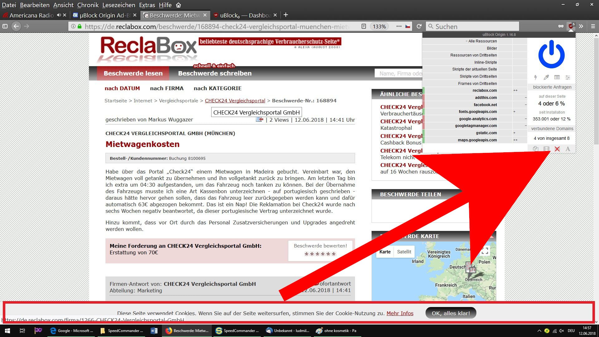

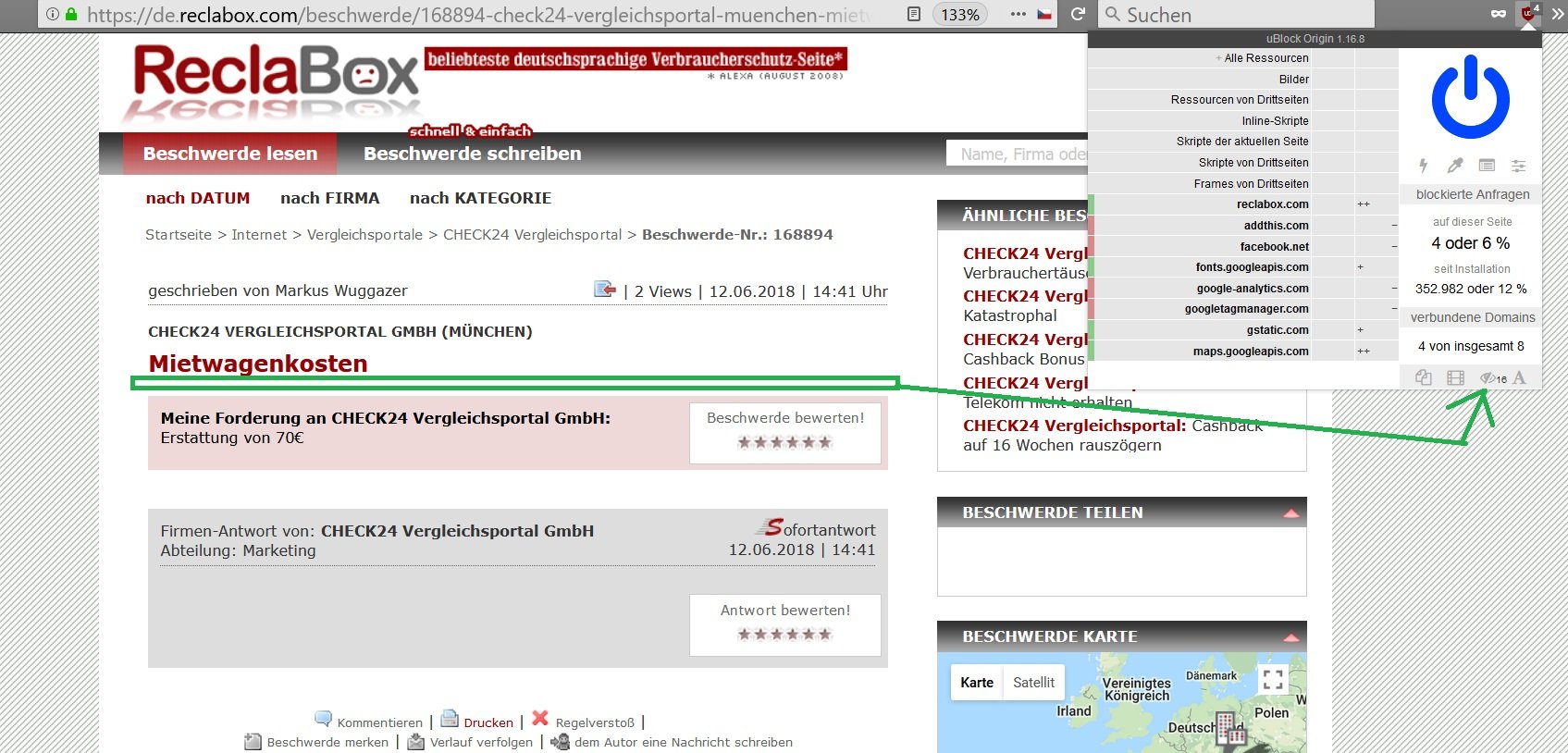

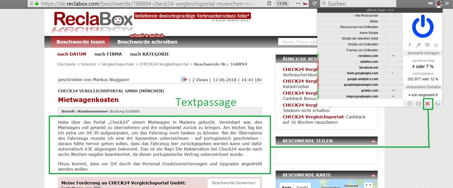

Also.
Mit Kosmetik sieht es so aus:
[attachment=2]1.jpg[/attachment]Ohne Kosmetik fehlt der Text aus dem Bild oben:
[attachment=1]ohne kosmetik.jpg[/attachment] -

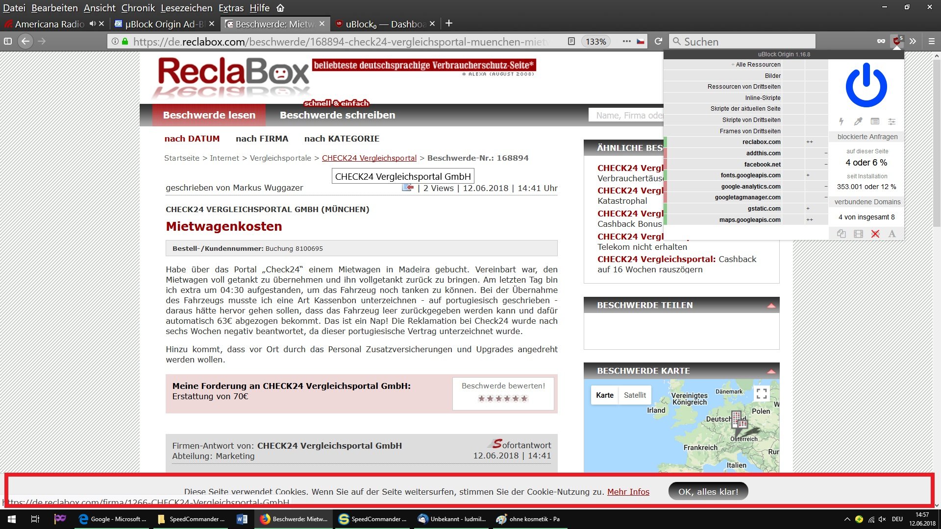

[attachment=0]fdc25b24-d583-4063-a9e0-92043a49860b.png[/attachment]
So siehts bei mir aus.
Und der kosmetische Filtercode von oben wirkt auch prima, diese Cookie-Nutzung Anzeige unten wird dadurch ausgeblendet.

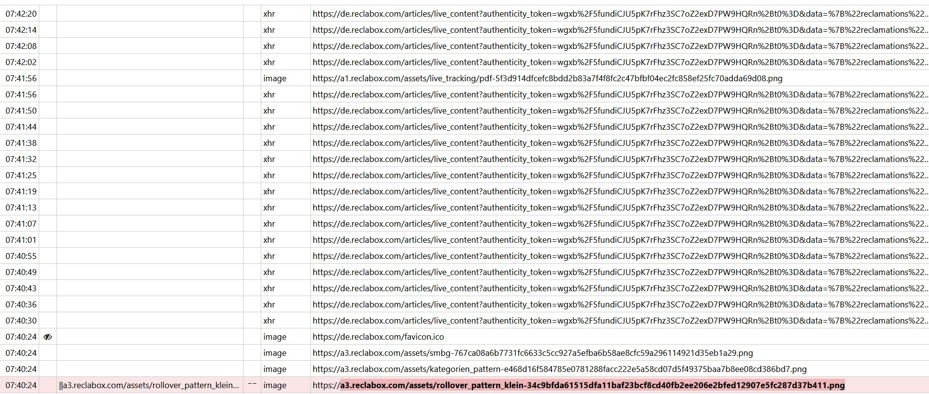

Wo ist denn dieser Eventlog?
sorry, der Button heißt "Protokoll der Netzwerkanfragen öffnen" Das meinte ich.
[attachment=0]Unbenannt.JPG[/attachment]
OK, Danke! Verstehe aber nur Bahnhof...

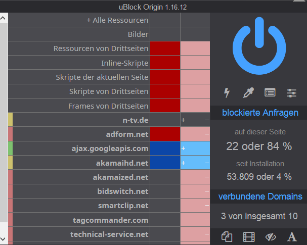

Kann hier nicht mehr blättern, bei Klick passiert überhaupt nix.
https://www.n-tv.de/mediathek/bild…le20513887.htmlWelche Einstellung muss verändert werden?
[attachment=0]ntv.jpg[/attachment]
Nutzt du den erweiterten Modus oder ist das nur zum Anschauen offen?
Falls du ihn nutzt, dann mach mal NOOP (blau/grau) bei akamaihd.net
Ich habe da so gut wie alles verboten und es geht trotzdem. Ich vermute den Schuldigen in einer Nicht-default-Filterliste oder eigenem Filter. Oder auch mal uBlock Filters - Unbreak abonnieren, der ist nämlich genau dafür da, Fehler in anderen Listen auszubügeln.[attachment=0]Screenshot (176).png[/attachment]
[Filterlisten] / Privatsphäre / Fanboy's Enhanced Tracking List / ||http://ioam.de/iam.js verhindert bei mir das weiter blättern.
Mit Einstellungen [Meine Regeln] siehe Code, habe ich dies auf erlauben umgestellt.
Gruß, der_nachdenklicher -
Hm, ich habe grade nochmal nachgeschaut (nachdem ich vorhin ja nur Vermutungen angestellt habe) und wenn ich Standardeinstellungen habe, dann hängt es bei mir an
aus der EasyPrivacy Filterliste.Unter "Meine Filter"
eintragen, sodass der tagcommander.com Kram wieder geblockt wird und dann geht's.
script.ioam.de wird dann gar nicht erst kontaktiert. -
Damit klappt es. Vielen Dank. -
