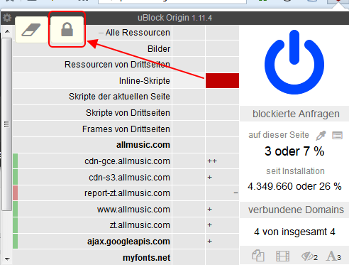

Hallo und schönen Abend allerseits!
Bekomme ich hier ( http://www.allmusic.com/newreleases/all ) irgendwie das Popup, das letztendlich die ganze Seite einnimmt, mit uBlock Origin weg? Es ist das erste Mal, dass Rechtsklick -> Element blockieren nicht funktioniert. Es ist überhaupt kein Rechtsklick auf der Seite mehr möglich, sobald das Popup erscheint!Danke für Hinweise!
Im ublock Fenster Inline-Skripte auf rot stellen.
Dann ist hier das Overlay Popup weg.
Da ich die Seite sonst nicht verwende kann ich aber nicht sagen
ob so, dann etwas auf der Seite eventuell nicht mehr funktioniert.
Endor -
Danke, dass du geantwortet hast Endor!
Aber... ich finde diese Einstellung nicht. Weder im sog. Dashboard, noch im kl. Popup-Menü beim uBlock-Symbol. Konnte zwar jetzt den Elemant-Picker im Menü entdecken und das Overlay auch entfernen, kommt aber beim neu laden der Seite sofort wieder.
Kannst du mir bitte sagen, was genau du mit Inline-Skripte auf rot stellen meinst?
Danke! -
Zuerst im Dashboard bei Einstellungen den Haken vor: Ich bin ein erfahrener Anwender (Pflichtlektüre)
Dann auf der Seite auf das uBlock Icon klicken und Inline-Skripte für diese Seite sperren
[attachment=0]allmusic.com.png[/attachment]
Danach auf das Schloß klicken um die Änderung dauerhaft zu speichern. -
Oh danke, toll! Funktioniert. Seitenfunktionen auch (zumindest die, die ich benutze).

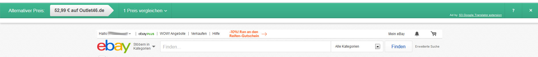

kann mir mal jemand sagen wie man den grönen Info Balken bei eBay dauerhaft in uBlock Origin Blockieren kann ?jedesmal wenn ich was kaufe kommt der mist und ich Blocke den mit rechtsklick auch.
Edit 2002Andreas
Ich habe Deinen Beitrag mal hierher verschoben. -
Welche Listen hast du abonniert...
Deaktiviere die Werbung doch einfach in der Erweiterung. Da steht, dass die Werbung von der Erweiterung S3 Google Translator kommt. Ich habe mir den Quelltext angesehen. Die Erweiterung hat eine Einstellung dafür.
chrome://s3gt/content/preferences.xul
ist der direkte Weg dahin -
Wenn du auf "Nicht mehr anzeigen" klickst....
Hier taucht diese Einblendung übrigens nicht auf... -
Dann müsste ich auch das Cookie speichern.ZitatHier taucht diese Einblendung übrigens nicht auf...
Seltsam. -
