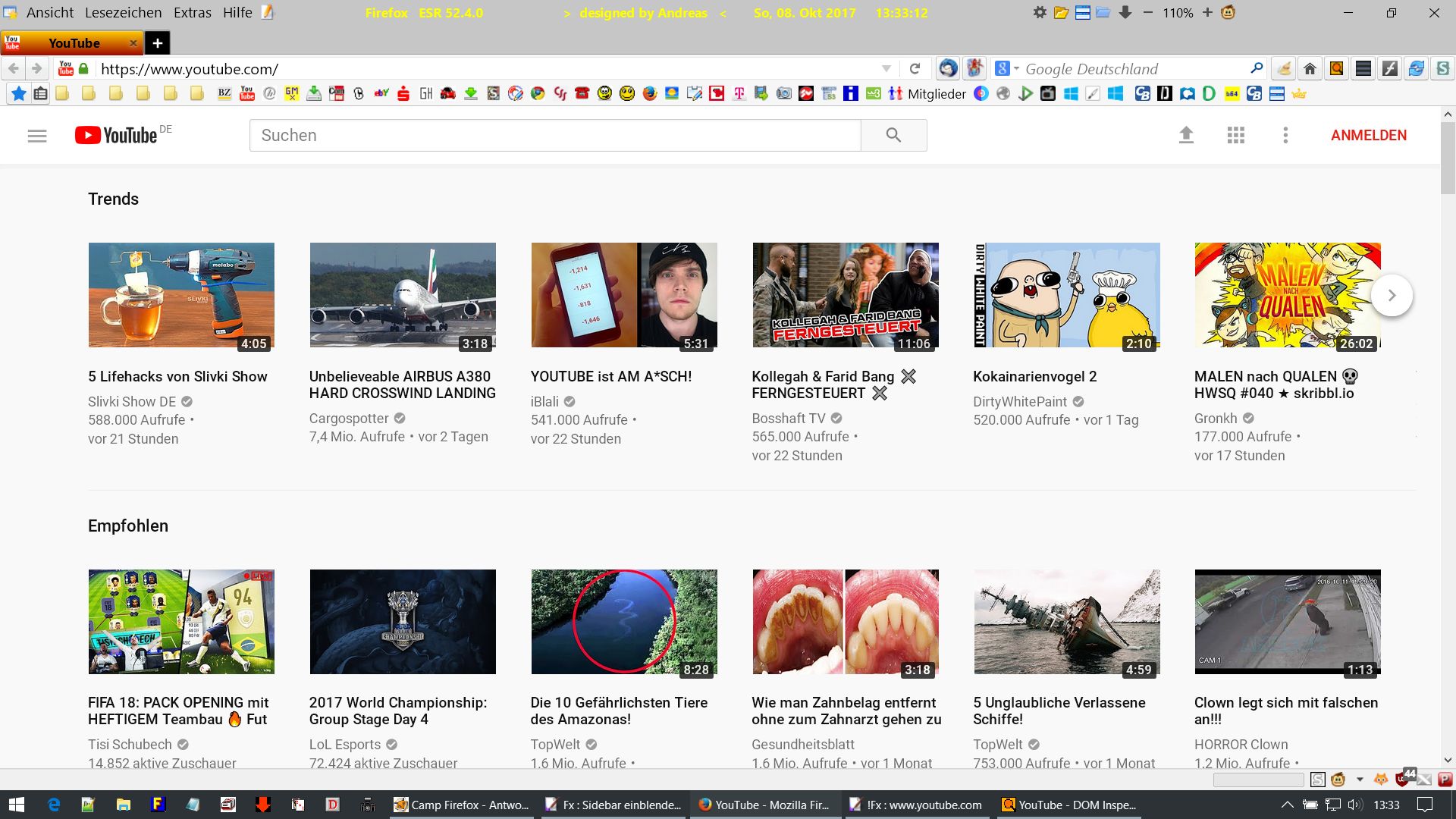

kennt einer nen filter, wie man das menü links weg bekommt
Mit einem Filter lässt sich das nicht richtig entfernen, dann passt der Rest vom Fenster nicht mehr.Ich kann dir aber einen Code für die http://userContent.css/Stylus anbieten.
Sieht dann so aus:[attachment=0]Screenshot (351).jpg[/attachment]
Alles anzeigen@namespace url(http://www.w3.org/1999/xhtml); @-moz-document url("https://www.youtube.com/") { #thumbnail{ margin-left:1px!important; width:180px!important;} #video-title{ padding-left:0px!important;} #right-arrow > YTD-BUTTON-RENDERER{ margin-left:-90px!important;} YTD-PAGE-MANAGER{ width:1500px!important; margin-left:-130px!important;} #contents{ width:1290px!important; margin-left:0px!important;} #guide-content,#guide-wrapper,#contentContainer, #guide-inner-content{ display:none!important;} }
Evtl. musst du dir den einen oder anderen Wert noch etwas anpassen.

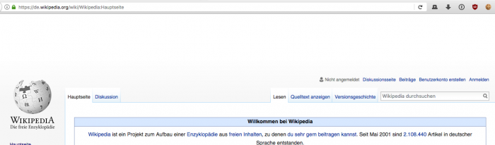

weiß jemand, wie man diesen freien platz bei wikipedia oben weg bekommt?wer weiß hier Abhilfe?
Das Problem hatte ich auch.
Teste seit einiger Zeit diese Einstellung und das Problem mit dem Leerraum im oberen Bereich ist nicht wieder aufgetreten
[attachment=0]A3.jpg[/attachment]
werds mal testen, danke!
Das Problem hatte ich auch.Teste seit einiger Zeit diese Einstellung und das Problem mit dem Leerraum im oberen Bereich ist nicht wieder aufgetreten
Scheint zu funktionieren. Ist dann auch der Spendenaufruf weg damit...?
