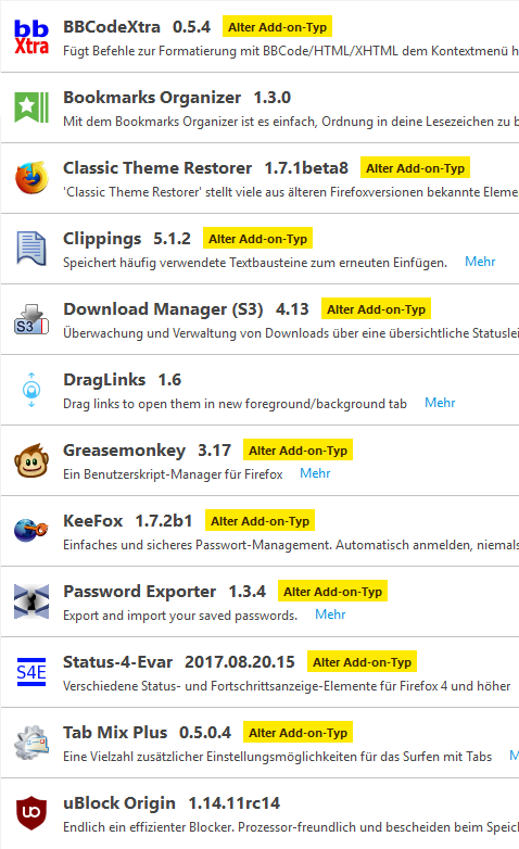

also was mir jetzt auffiel ist: sobald unter about:support
ZitatFenster mit mehreren Prozessen 1/1 (aktiviert (Standard))
steht, dann funktioniert alles
steht da hingegen
ZitatFenster mit mehreren Prozessen: 0/1 (deaktiviert wegen Add-ons)
dann funktionieren die Links auf wallstreet-online.de nicht mehrund scheinbar lösen nicht alle Erweiterungen vom Typ "Alter Add-on-Typ" diese Änderung aus. Es gibt durchaus Erweiterungen, die zwar die Bezeichnung "Alter Add-on-Typ" haben, bei deren Aktivierung aber trotzdem Fenster mit mehrerern Prozessen 1/1 aktiviert bleibt unter about:support.
ja, das kann man wie gesagt auch nicht erkennen welche diese Auswirkungen haben. Ich bin jetzt meine Erweiterungen mal durch gegangen und habe 4 als mögliche Verursacher heraus gefunden
(da eine davon nicht mehr auf AMO gelistet ist, kann ich sie auch nicht verlinken)Add to Search Bar :: Add-ons für Firefox
https://addons.mozilla.org/de/firefox/add…-to-search-bar/Quick Context Search :: Add-ons für Firefox
https://addons.mozilla.org/de/firefox/add…kcontextsearch/S3.Google Translator :: Add-ons für Firefox
https://addons.mozilla.org/de/firefox/add…gle-translator/aktiviert man eine davon (Browserneustart erforderlich) steht unter about:support
Es gibt aber mit Sicherheit eine ganze Reihe anderer Erweiterungen, die das auch noch auslösen.EDIT: wenn man https://addons.mozilla.org/de/firefox/add…ility-reporter/ installiert, sieht man unter about:addons welche Erweiterungen Multiprozess-Kompatibel sind
Und zuguterletzt sieht man es auch im Taskmanager. Wenn neben dem Programm (App) noch weitere Firefoxprozesse geöffnet sind (bei mir sind es z.Zt. 3), ist Multiprozess aktiv.
