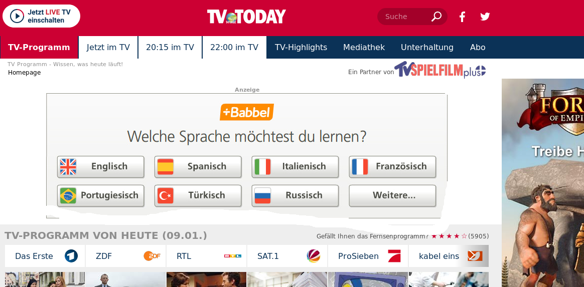

Seit längerer Zeit nutze ich uBlock Origin; leider wird Werbung, die ich zuvor blockiert habe, beim erneuten Seitenaufruf, gleicher Tag, oder auch Tage später, frei gegeben. Manchmal ist es gleiche Werbung, oder auch div. andere Seiten.
Hierbei spreche ich von einer Seite, die ich regelmäßig aufrufe, und hier geht es um den seitlichen und obigen Werbeblock. Werden die uBlock Einstellungen mit Löschen der Cookies ebenfalls zurück gesetzt, oder bleiben diese im uBlock Ordner bestehen? Eigentlich sollte das Cookie unabhängig sein, sonst wäre es ja für die Katz, mit den blockierten Elementen :mrgreen:

Am wahrscheinlichsten ist es, dass die Seite keine statischen Identifier/Klassennamen vergibt bzw. auch die Struktur variieren kann.
Kannst du mal deine entsprechenden Blockierregeln und einen Screenshot posten? Ich seh da nämlich nix./edit
Nein, Cookies beeinflussen die Einstellungen von uBO nicht. Deine Regeln kannst du im Dashboard von uBO ansehen. Dazu auf das rote Schild klicken und dann das Symbol ganz rechts mit den drei Schiebereglern. Da dann der Reiter "Meine Filter", da stehen alle selbst erstellten Regeln drin. -

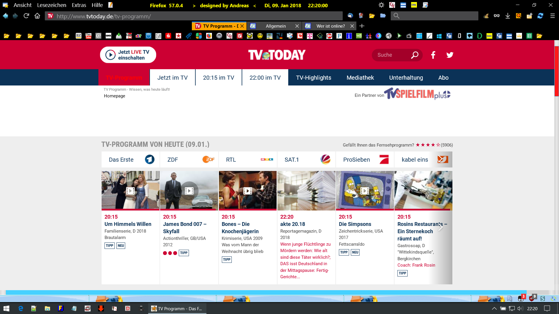

...Ich seh da nämlich nix.Sicher wird der Schriftzug/Werbeblock 'Ein Partner von TVSpielfilm Plus' gemeint(?)...
Sicher wird der Schriftzug/Werbeblock 'Ein Partner von TVSpielfilm Plus' gemeint(?)...Ganz sicher nicht der Schriftzug, dann hätte ich das geschrieben. Es ging um Werbeanzeigen, s. Bildschirmfoto.
Eben habe ich uBlock auf Standard zurückstellen geändert; nun ists gutVielleicht hatte ich die falschen Filter gespeichert.
Sieht hier so aus, extra Filter habe ich keine selber gesetzt dafür.
Allerdings nutze ich die dev Version von uBlock.[attachment=0]Screenshot (373).png[/attachment]
Nutze ich auch.
Danke, auch an BlackRitus & Andreas.
Nach dem zurücksetzen auf Standardeinstellung ist keine Werbung mehr zu sehen. Lag wohl an meinen von mir falsch gestzten Einstellungen (ich hatte bei TV-Today alles freigegeben ... :-?? )
Das ist dann wohl die Lösung gewesen.
