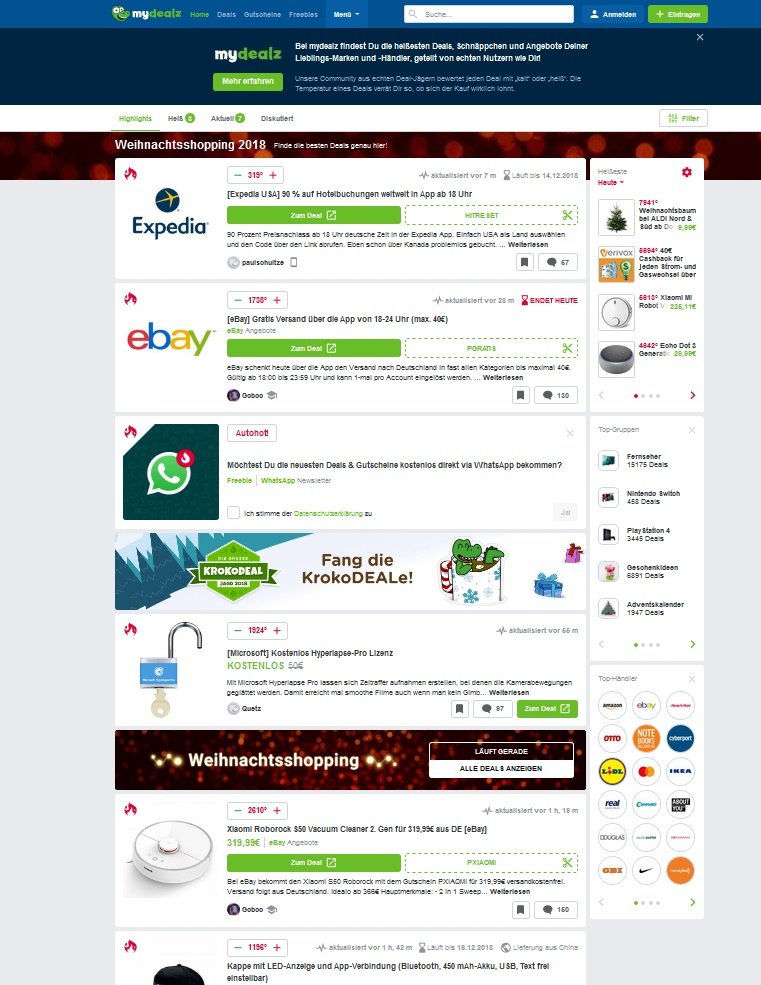

Gibt es einen speziellen "myDealz" Filter oder einen Trick die ganze Werbung zwischen den Deals zu entfernen..? :oops:
Hier sieht das so aus:
[attachment=0]mydealz.jpg[/attachment]
Ist da jetzt Werbung dabei?
Ich kenne die Webseite nicht, habe sie mal aufgerufen und einen Screenshot gefertigt... ich sehe eigentlich nur Werbung auf die Dealz...
[attachment=0]MyDealz.JPG[/attachment]
.. also gleich, wie bei Stoiker....
Öhm, gerade mal mit dem IE aufgerufen und die Seite sieht noch immer so aus, wie oben. Ich kann da jetzt keine Werbung erkennen. Das sind alles Deals nebst Beschreibungen, also von welcher Werbung sprichst du grünerfuchs?
Ich habe die Werbung mal markiert:
Ja, genau das meinte ich. Es stört mich unheimlich, ist verwirrend und verzerrt die ganze Auflistung. Diese Blöcke würde ich am liebsten ganz weg haben -wie mache ich das am besten? Einfach blocken denke ich wird nicht ohne weiteres funktionieren, da sicherlich beim erneuten laden der Seite die Dinger wieder da sind.

Stoiker Probier's mal mit sowas:
mydealz.de##div.cept-event-deals.js-threadList>section.cept-widget-list.card,div.cept-event-deals.js-threadList>div.js-banner,div.cept-event-deals.js-threadList>a[class^="countdownBanner"]
