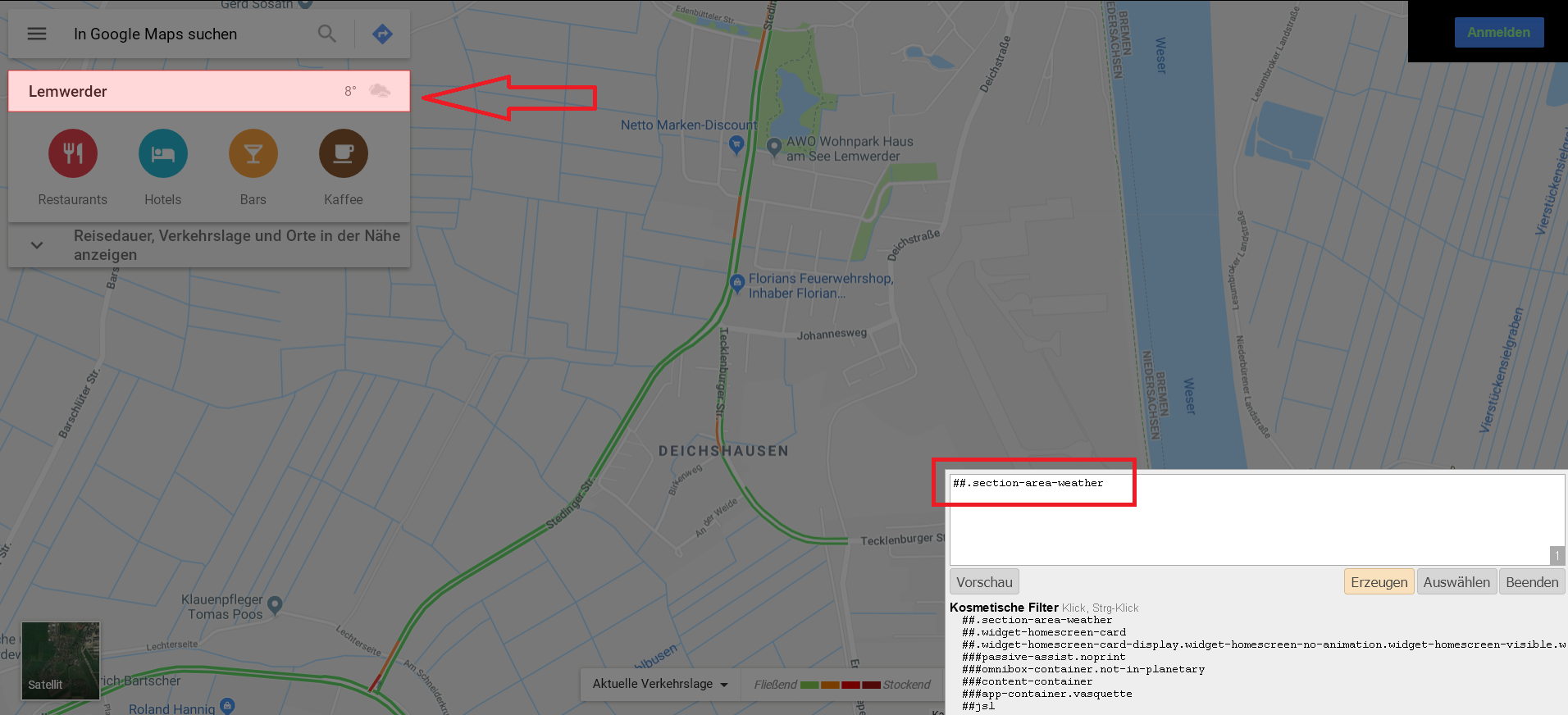

Wenn ich die so eintrage:[attachment=1]Screenshot (1311).png[/attachment]
erhalte ich:
[attachment=0]Screenshot (1312).png[/attachment]
dann sollte es wirklich klappen
Dann ist das ganze Feld weg, man kann also auch nichts mehr suchen.[attachment=2]Zwischenablage02.png[/attachment]
Es sollte aber nur dieses eine Fenster/Feld weg: :wink:
[attachment=1]Zwischenablage01.png[/attachment]
Damit es dann so aussieht:
[attachment=0]Zwischenablage01.png[/attachment]

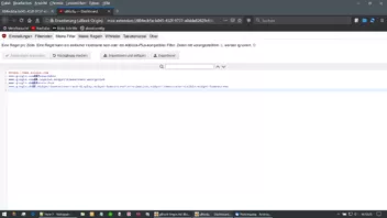

Damit sieht es so aus
Code! 19.2.2019 https://www.google.com www.google.com##.section-categorical-shortcut-primary www.google.com##.section-area-weather www.google.com##.section-thumb-vote-button-container
[attachment=1]A2.jpg[/attachment]

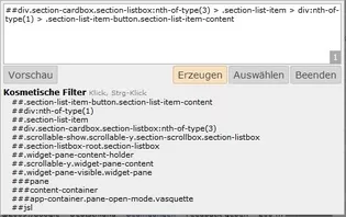

Mich irritiert, dass es beim Erfassen mit der Pipette mehr Einträge gibt und unter "Meine Filter" tauchen diese dann nicht mehr auf.
Im Grunde genommen braucht es nur 2 Einträge.
Beispiel für der ersten Eintrag:
Wenn du jetzt auf Erzeugen klickst, wird der einzelne Eintrag unter Meine Filter gespeichert.
Mittlerweile siehts so aus
[attachment=0]A4.jpg[/attachment]
Und das sind alle Filter, die dazu per Pipette erstellt wurden

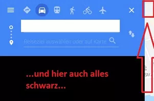

Ob man Scripte von gstatic sperren sollte, unbekannt, könnte alle Map-Funktionen dahingehend blockieren.Naja. Zum einen verschwindet das Fenster bei mir nicht und zum anderen erwirkt das, dass der Pfeil (s.Bild) zum ausblenden der Suchmaske fehlt und somit die ganze Leiste im Bild bleibt.
P.S. Ich würde mich sehr über eine funktionierende Lösung freuen.
[attachment=0]Unbenannt.jpg[/attachment]

https://www.camp-firefox.de/forum/viewtopi…105336#p1105336Bei "In Google Maps suchen" kein unterer teil, beim Routenplaner ist der untere Teil wieder zu sehen, macht ja auch Sinn, das Menü klappt auch aus, die Lasche ist auch vorhanden. Ist das bei dir nicht so, liegt es an anderen Filtern oder Styles, denn was eigentlich weiss ist, wird nicht ohne Zutun plötzlich schwarz, nicht, wenn es weg ist.
Also mit diesen Filtern ändert sich bei mir nichts, d.h. das Fenster erscheint trotzdem. Mit denen von Börsenfeger ist dann die Suchleiste komplett weg, d.h. man hat kein Suchfeld mehr.
