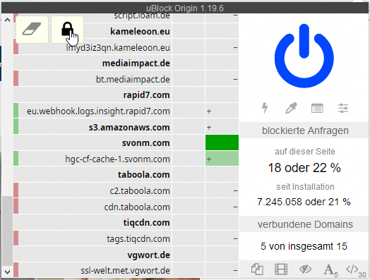

  • Geh mal auf einer deiner verlinkten Seiten auf welt.de
    Dann auf ublock origin und setze nach svonm.com das auf grün und bestätige danach die Eingabe, indem du auf das Schloss klickst zum abspeichern.
    EDIT: siehe übernächsten Post
    [attachment=0]ublock-welt.de-videos.png[/attachment]

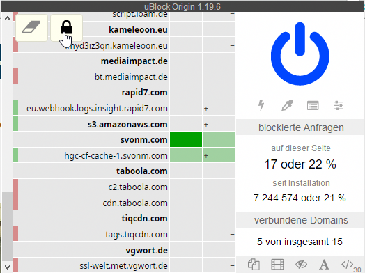

  • oh das funktioniert zwar, ist aber keine gute Idee, weil die Domain dann generell nicht blockiert ist.
    Mache es also wieder rückgängig und dann nur rechts auf den grünen klicken und abspeichern. Dann gilt das nur für welt.de
    [attachment=0]ublock-welt.de-videos-.png[/attachment]
