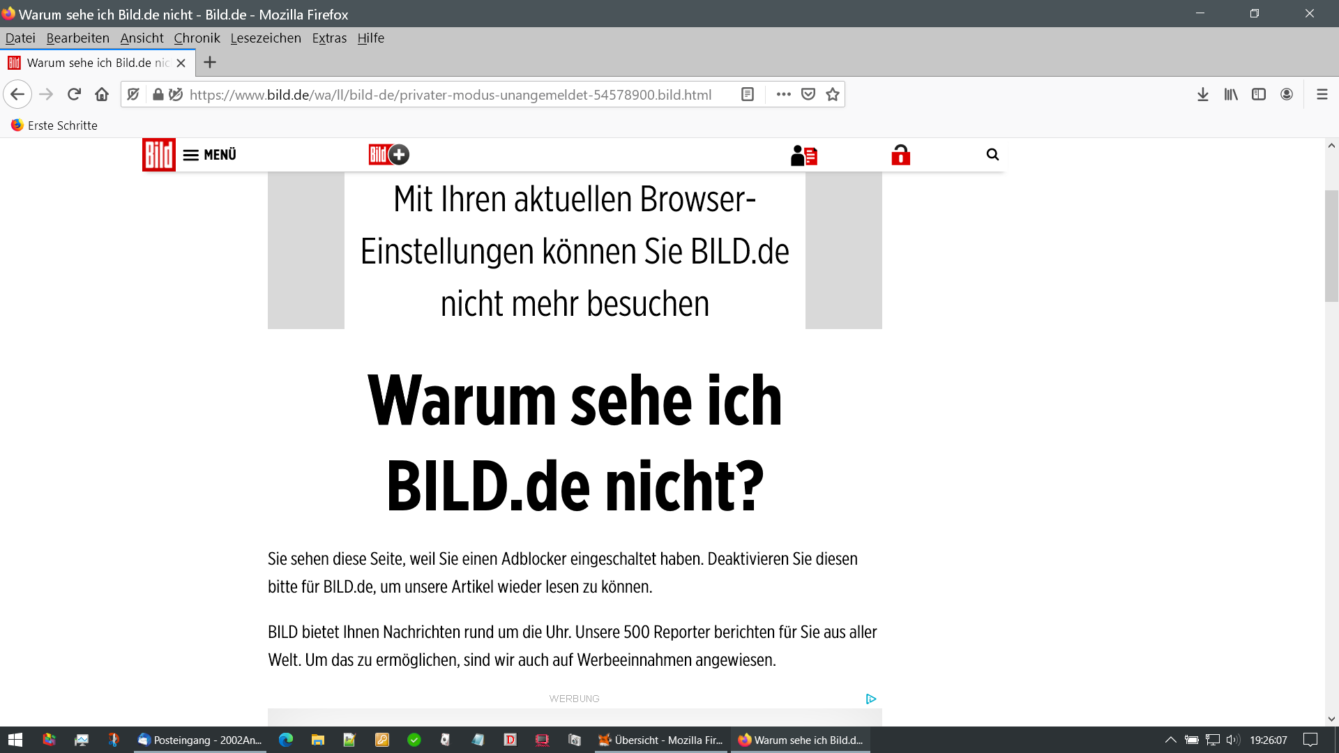

  • Funktioniert bei euch noch die bild.de Seite? Bei mir kommt immer die Meldung daß mein Adblocker aktiv ist. Dieser ist aber für die Seite ausgeschaltet.
    Bild.de funktioniert bei mir einwandfrei, ohne Adblockermeldung. Bei mir läuft uBlock origin und filterte bei bild.de 50 Objekte und 66 Javascripte.
  • Bei mir kommt immer die Meldung daß mein Adblocker aktiv ist.
    https://support.mozilla.org/de/kb/informat…irefox-probleme
    ● Hamburger-Button ☰ ➜ (?) Hilfe ➜ Informationen zur Fehlerbehebung
    Video-Anleitung dazu:
    http://mozhelp.dynvpn.de/dateien/forum/…e-einfuegen.mp4
    Und sollte es kein Werbeblocker in Firefox sein, dann schau bitte in dein nicht genanntes Antivirus, kann dann nicht Windows Defender sein.
