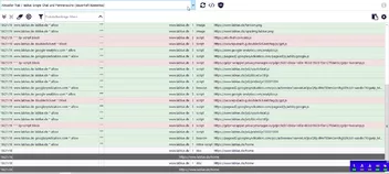

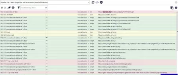

  • WiSo möchte nur ein Bild dieses Protokolls von dir, das auf der Seite lablue.de bei dir erzeugt wird:
    https://github.com/gorhill/uBlock/wiki/The-logger
    Warum die Seite endlos lädt, könnte auch an deinem Profil oder System liegen.

  • Nicht ein Stück davon hier, alle Filter abgeschaltet.

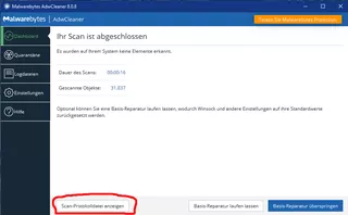

    Habe ich laufen lassen, finde aber nicht [Bericht].
  • finde aber nicht [Bericht].
    Das wird doch unter dem Link ab:
    2.4 Nachdem der Suchlauf beendet wurde auf die Schaltfläche "Scan-Logdatei ansehen" klicken
    ganz genau beschrieben wie du das machen musst.

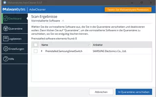

  • So sieht der abgeschlossene Scan bei mir aus:
    Welcher Einstellungen in uBlock sollten gesetzt bzw. nicht gesetzt sein, um mein Problem möglicherweise zu lösen?
